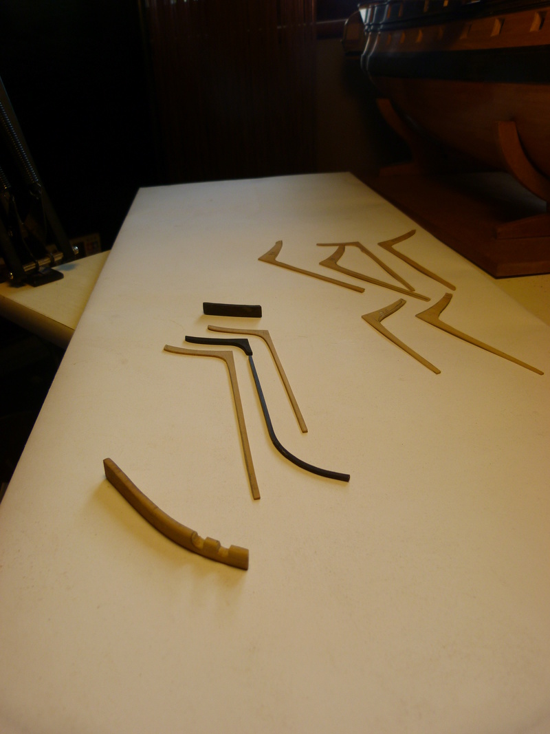

Message par Alain Degny Mar 1 Mai 2018 - 20:01
Voila les étapes successives.
Les différentes pièces.
HMS Surprise au 1/48e - kit-bashing - Page 35 P1060518
HMS Surprise au 1/48e - kit-bashing - Page 35 P1060519
Le massif. C'est la pièce qui conditionne la suite, puisqu'elle détermine la position des jottereaux, leur écartement et par conséquent la largeur de la frise du taille-mer.
HMS Surprise au 1/48e - kit-bashing - Page 35 P1060520
Après, ce n'est plus qu'un empilage de pièces:
HMS Surprise au 1/48e - kit-bashing - Page 35 P1060521
HMS Surprise au 1/48e - kit-bashing - Page 35 P1060524
HMS Surprise au 1/48e - kit-bashing - Page 35 P1060522
Le sandwich étant constitué, reste à poser le coussin d'écubier.
HMS Surprise au 1/48e - kit-bashing - Page 35 P1060525
HMS Surprise au 1/48e - kit-bashing - Page 35 P1060523
Ce ne sont que des ébauches posées à blanc. Il faut également courber les baguettes. Le buis qui sort de sa boîte, protégé de la lumière, prendra la teinte du reste en vieillissant.
Dernière remarque. Le coussin d'écubier anglais est toujours peint de la couleur de la ligne de sabord sans tenir compte que sa base est sur la black strike.
Pensez à percer la gueule de raie. AL l'a fait au dessus du jottereau supérieur. Comme dit précédemment, elle se trouve sur la frise.
Le massif fait 6 mm de haut sur 3 d'épaisseur.
Le coussin d'écubier fait 8 mm de haut sur 3 d'épaisseur. Diamètre des écubiers 5 mm. Ouvertures du coussin 4.5 mm de large. hauteur sur face avant 4 mm. Se rappeler qu'elles sont inclinées pour guider le câble d'ancre.
Messages : 25421

Message par daniel54 Mer 2 Mai 2018 - 7:06
Bravo Alain, c'est précis et détaillé, merci. cheers

Message par michael Gloaguen Mer 2 Mai 2018 - 17:32
Mais dis donc ,tu ne chômes pas mon Alain . Very Happy
Le Chef travaille même le 1er mai ...
Prenez en de la graine Twisted Evil

Message par Fredo Mer 2 Mai 2018 - 19:53
Salut Alain
Très bonne idée ce lamélé collé avec les teintes de bois différentes , à retenir.
C’est cool ce forum on apprend pleins de méthodes grâce à vous tous.
Vivement le nettoyage de printemps , ça devrait être splendide!

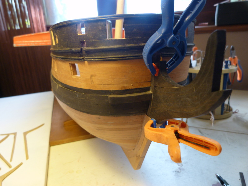

Message par Fredo Lun 7 Mai 2018 - 16:43
Petite question Alain,
Comment as tu fait pour déterminer les trous pour le passage des caps de mouton?
Tu fait une présentation à blanc avec les mâts?

Message par Alain Degny Lun 7 Mai 2018 - 19:37
Gagné! Présentation à blanc.
HMS Surprise au 1/48e - kit-bashing - Page 35 S9110
Faut tout contrôler à blanc. Je viens de fraiser la gueule de raie. La première chose que j'ai fait, c'est de vérifier que la longueur était correcte pour faire les 8/9 tours de liure de beaupré. C'était un peu court. Je l'ai rallongée (un coup de fraise, quelques secondes) et hop, je suis tranquille. Idem pour le trou de passage de l'étai de misaine.
Maintenant, je peux monter mon taille-mer.
Et j'ai tout fait à plat. Si le Papé et Dom veulent corriger l'emplacement de la gueule de raie (faux sur le kit cheers ) et percer le passage de l'étai (oublié par AL cheers ), il va falloir le faire sur le taille-mer déjà en place. Ils y arriveront, mais ce sera plus long et chiant.
Messages : 25421

Message par Fredo Lun 7 Mai 2018 - 23:16
Merci Alain
Il faut donc déterminer à peu près où se trouve la bonne hauteur des hunes sur chaque mât pour définir le départ des haubans?
Et de la , découle tout les reste?
Merci alain

Message par Alain Degny Lun 7 Mai 2018 - 23:37
Tu mesures la hauteur du pont ou du gaillard jusqu'au dessus des élongis sur lesquels s'empilent les haubans. Tu matérialises ce point haut en enfonçant à moitié un clou pour que le hauban ne glisse pas. Ensuite, tu positionnes le porte-haubans que tu maintiens avec des pinces et tu balades ton hauban de place en place pour voir si la position des trous donnée par le kit est correcte ou pas.
Messages : 25421
