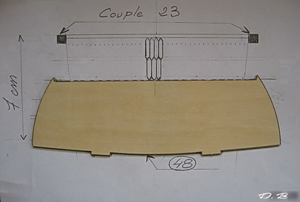

Re: Fregate H.M.S Surprise au 1/48 de A.L ( Kit Bashing )
Bonjour a tous
Modification : agrandissement de la " Grande Chambre "
+ 4cm ( le balsa sera quitté ulterieurement )
Etude / realisation d'un parquet dit "a la française "
Calculant 15mm x 3 mm comme dimensions pour chaque " navette " ce qui au 1/48 nous donne une longueur de 72 cm .
Plan basé sur la piece 48 ( base des bouteilles ) qui sera par la suite encastrée au niveau du 1er pont
Bonne journée a tous
@+Dominique
@+Dominique
banton- Messages : 3492
Hola todos
Etude de parquet " a la française "
1/ La " Surprise " de notre Administrateur preferé
2/ Mono. Jean Boudriot - vol. 2
@+Dominique
@+Dominique
Salut Dominique,
pourquoi ne pas commencer tes navettes avec une coupe droite plutôt qu'en pointe?
il te faudra combler tous les espaces triangulaires sans ça.
a moins que tu n'ai déja prévu le coup.
- Messages : 7024
Michael me devance, mais même remarque
On voit sur la mono que les navettes commencent droites.
Sacré défi
Sacré défi
