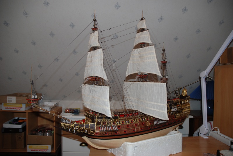

Voilà quelques photos du gréement comme promis :
papykaki- Messages : 786
Re: Le Sovereign of the seas par Papykaki (Terminé)
Superbe.
Si ce qui pend des bandes de ris sont les garcettes, enduis-les de colle diluée pour qu'elles tombent verticalement.
Peut-être pourrais-tu amidonner (aérosol) les voiles pour leur donner du gonflant.
- Messages : 25422
Pour le gonflant (Sainte Honorine), un accessoire indispensable : un ventilateur qui tourne pendant le séchage des voiles amidonnées, sinon, on ne va fixer que la pendaison d'icelles...Alain Degny a écrit:Peut-être pourrais-tu amidonner (aérosol) les voiles pour leur donner du gonflant.
Autre remarque, un peu tardive, hélas : elles sont un peu trop blanches : un bain de thé léger leur eût fait le plus grand bien
La patine naturelle ultérieure à la poussière passe mieux sur des voiles ainsi "vieillies"
Il est vrai que je manque d'objectivité sur le sujet, préférant, et de loin, les modèles présentés à sec de voiles, mais ce n'est que mon goût personnel sur la question...

Merci Alain,
La voilure n'est pas finie, je m'en occuperais a la fin.

superbe
gonflées par l'inspiration de cricri ,ton modèle auras belle allure
et ce qui ne gâche rien ,ce seras le premier SOTS terminé ici!!

Comme tu penses à moi, il me vient une idée supplémentaire pour tes voiles : comme elles sont déjà montées, pour les vieillir légèrement, il y a un truc qui consiste à mettre du thé noir bien dilué dans un pulvérisateur à gâchette pour les plantes
Tu règles la buse pour avoir un effet de brumisateur (surtout pas de jet !), et tu te mets à 50 cm de chaque face : la teinte sera uniformément diffusée dans le tissu, et même dans le gréement... (tu peux protéger la coque de ce brouillard par un simple paravent de carton)
Je crois même que le résultat devrait pouvoir se passer d'un passage à la bombe d'empois d'amidon une fois séché au ventilateur
Pour être sûr de la concentration, et de la couleur obtenue, et pour le réglage du brumisateur, il vaut mieux tester cela sur une feuille A4 blanche à la même distance que celle que tu retiendras pour les voiles, plus le brouillard est impalpable, mieux c'est
De toute façon, ce test te permettra de prendre une décision en connaissance de cause selon que le résultat obtenu te bottera ou non
Sinon, amidon en bombe, comme proposé plus haut, avec toutefois un petit inconvénient : le résultat sur une épaisseur de tissu qui ne peut pas être à l'échelle risque d'en accentuer quelque peu l'aspect empesé - Eventuellement, faire un test préalable sur une chute du même tissu
Dernière solution : laisser le tout en l'état, c'est toi qui vois !
Amicalement,
Christian
PS : Ton modèle est génial !
Amicalement,
Christian

Salut Jacques!
Pour moi, ça frise la perfection.
Je n'avais pas vu les ris mais Alain a vraiment un oeil de lynx matiné par le KGB façon Poutine. Il faut les raidir.
Tu vas certainement trouver un moyen pour donner du gonflant à tes voiles, par contre pour la couleur, ça dépend de la photo.
Sur la deuxième photo, elles paraissent moins blanches que sur les deux autres.
Bonne continuation.
Daniel
Bonne continuation.
Daniel
