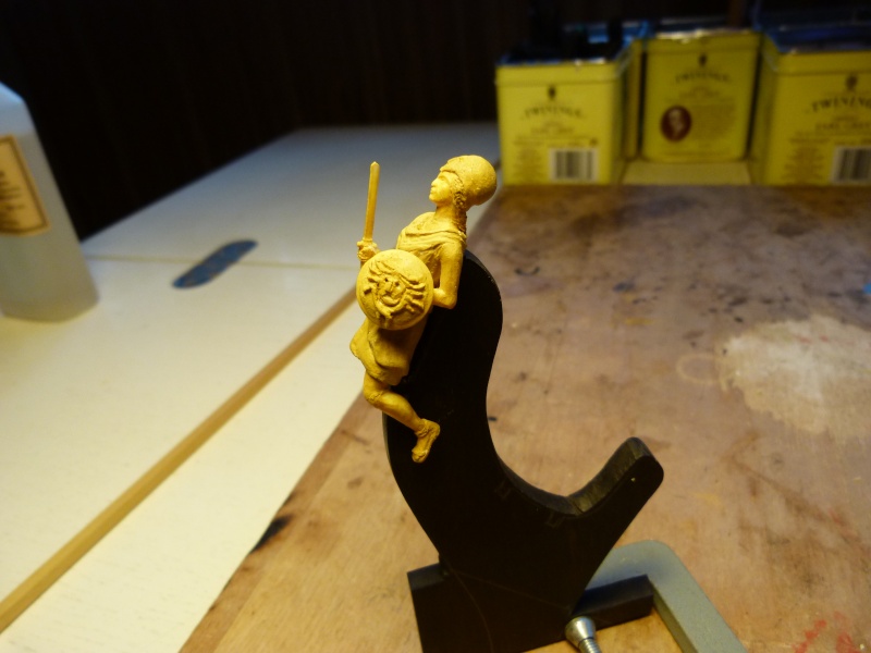

Revenons à la Surprise.
La figure de proue du Dr Frankenstein est bien sûr à poubelliser. Tu peux la réaliser comme moi, qui ne sais pas sculpter, à partir d'un corps académique Historex. L'échelle des personnages convient. Tu façonnes le corps, c'est facile, à califourchon sur le taille-mer, puis tu l'habilles avec du mastic époxy, qui une fois polymérisé, se sculpte, se lime, se peint.
Si tu choisis l'option Athéna, tu lui fait un casque à la grecque, si tu préfères Minerve, c'est toujours la même déesse, mais tu lui fait un casque romain.
Si ta Surprise est finition bois naturel (cas Dom.), tu peins Athéna couleur bois clair. Si ta Surprise est "en service" (mon cas), tu la peins couleur buis.
Pour les pierriers. Tu remplaces les fauconneaux du XVe, dignes de figurer sur une caraque, par des pierriers Amati. Il faut juste retravailler la poignée de pointage et les passer au brunisseur. Cela donne ceci.
Par parenthèse, il y a six pierriers sur le gaillard AR et non deux. Cela c'est juste parce que Mamie AL est radine.
Bon démarrage. Nous sommes là pour t'aider.
