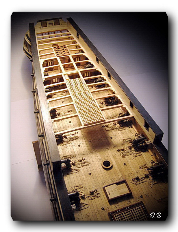

Message par banton Mer 26 Aoû 2015 - 18:57
Hola les hommes Very Happy
Avance de ces derniers jours
Su Santidad ...  ses Pompes sont avancées !!! lol!
Modification :  :  la premiere écoutille a due etre déplacée afin de permettre le montage des manivelles et de leur support  coté Avant des blocs pompes
Premiere partie
1/ Realisation et mise en place des  blocs  " pompes de cale "
Materiel ou materiaux de recyclage utilisé  Wink
1/ chutes de grappes des pieces prefabriquées en CP du Kit
2/  manche de pinceau  ( diametre 15 mm)
3/  chute de regle 4x5 ( du Nepo )
4/  bati d'echelle         ( du Nepo )
5/ chutes de regle de 2x2 (ecoutille )
6/ chutes de regle de 5x2 ( ecoutille )
7/ rondelles  1mm diametre interieur ( cadenes du Nepo )
Fregate H.M.S Surprise au 1/48 de A.L - Page 5 <a href=Fregate H.M.S Surprise au 1/48 de A.L - Page 5 Surp_646
Corps de pompe
Fregate H.M.S Surprise au 1/48 de A.L - Page 5 <a href=Fregate H.M.S Surprise au 1/48 de A.L - Page 5 Surp_647
Longueur :  25mm + 5mm  ( sortie d'evacuation d'eau )
Largeur   :   6mm  ( bati inferieur )
     "       :   5 mm ( bati superieur)
Axe roue a godets : 1mm
Hauteur  :   23 mm
Fregate H.M.S Surprise au 1/48 de A.L - Page 5 <a href=Fregate H.M.S Surprise au 1/48 de A.L - Page 5 Surp_648
1/
Decoupe du cadre de l'ecoutille et fausse quille .
2/ Mise en place du cadre interieur du passage d'echelle
Fregate H.M.S Surprise au 1/48 de A.L - Page 5 <a href=Fregate H.M.S Surprise au 1/48 de A.L - Page 5 Surp_649
Bloc ecoutille
: Cadre , echelle et plancher collés
Fregate H.M.S Surprise au 1/48 de A.L - Page 5 <a href=Fregate H.M.S Surprise au 1/48 de A.L - Page 5 Surp_650
Mise en place et collage de l'ensemble
Fregate H.M.S Surprise au 1/48 de A.L - Page 5 <a href=Fregate H.M.S Surprise au 1/48 de A.L - Page 5 Surp_651
Fregate H.M.S Surprise au 1/48 de A.L - Page 5 <a href=Fregate H.M.S Surprise au 1/48 de A.L - Page 5 Surp_652
Fregate H.M.S Surprise au 1/48 de A.L - Page 5 <a href=Fregate H.M.S Surprise au 1/48 de A.L - Page 5 Surp_653
1/Mise en place des blocs pompes .
2/ Realisation des manivelles et de leurs supports ( pieces du Kit )
3/ Centrage et mise en place definitive
Fregate H.M.S Surprise au 1/48 de A.L - Page 5 <a href=Fregate H.M.S Surprise au 1/48 de A.L - Page 5 Surp_654
Fregate H.M.S Surprise au 1/48 de A.L - Page 5 <a href=Fregate H.M.S Surprise au 1/48 de A.L - Page 5 Surp_655
Fregate H.M.S Surprise au 1/48 de A.L - Page 5 <a href=Fregate H.M.S Surprise au 1/48 de A.L - Page 5 Surp_656Fregate H.M.S Surprise au 1/48 de A.L - Page 5 <a href=Fregate H.M.S Surprise au 1/48 de A.L - Page 5 Surp_657
2eme partie :
Realisation des 2 pompes auxiliaires  :  en cours d'exécution
Bonne fin de journée a tous
Dominique Wink

Message par papé Mer 26 Aoû 2015 - 19:20
Bonjour Dominique
Tout simplement superbe ...!!!!
Je garde précieusement les infos , peut-être dans quelques temps en arriverais-je là...
Juste une question
les tiges sont bien les "manilles de manœuvres des matelots "pompeurs"......
Ceux de la poupe étaient, les pieds au ras de l'écoutille ....?
ou, est-ce un décalage voulu pour pouvoir visionner l'ensemble...?
Quelque soit la réponse, c'est magnifique..!!!
Le papé
papé

Message par banton Mer 26 Aoû 2015 - 19:46
papé a écrit:
Bonjour Dominique
Juste une question
Le papé
Hola Papé Very Happy
De n'avoir aucunes documentations fiables a ce sujet , je me suis basé sur le prototype de JoTika  dont voici le lien : http://www.jotika-ltd.com/Pages/1024768/Surprise_10.htm
A cet endroit (  arriere des pompes ) l'écoutille peut etre representée de 3 formes : soit comme suit ou munie de planches amovibles ou encore recouvert d'un callebotis afin d'eviter certaines incomodités de manoeuvres  .....
Les 3 options sont valides Very Happy
Nota : je precise que ce montage n'est pas encore terminé Very Happy Wink
Bonne fin de soirée
Messages : 3492

Message par papé Jeu 27 Aoû 2015 - 0:39
Dominique
Fantastique
Puisque nous sommes aux détails comme tu le souligne
Je vais me permettre une petite réflexion de ce qui fut ma profession il y a quelques années « concepteur »
La partie supérieure des pompes (le demi rond) devait être amovible car comment autrement accéder sans démontages important au système à chaine … ?
Je verrais très bien un léger décalage entre le « chapeau » ce fameux demi rond et le corps de pompe
De même ne serait-il pas possible de représenter (tête de pointe par exemple) les fixations de ce chapeau
Je dirais 2 par coté…..
Je parle ici sans avoir mesuré ou visualisé la faisabilité sur ton montage,
De même pour éviter un décalage esthétique que je trouve flagrant entre tes superbes canons et le la présence de ces 2 « légos » peut-être serait-il possible de nuancer les couleurs des différentes parties des pompes
Les axes de manivelles qui devaient être noir de graisse
Le tube d’évacuation basse, qui pourrait rester couleur des « dalots »
Le conduit d’évacuation
Le chapeau et ses fixations ….
Le socle des pompes que l'on voit si bien sans peinture "pompier"

Message par banton Ven 4 Sep 2015 - 1:44
Hola les Z'hommes Very Happy
Avance de la semaine :
1/ Realisation et mise en place de colonnes étayant les baux
2/ Realisation et mise en place des pompes auxiliaires
Nota : les details des Pompes principales mentionnés par Papé ( charnieres .. etc .. ) viendront par la suite . ! Very Happy
Les photos : Wink
Les colonnes  ( manche de pinceau tourné a 4mm / 3mm - hauteur 32mm )Fregate H.M.S Surprise au 1/48 de A.L - Page 5 <a href=Fregate H.M.S Surprise au 1/48 de A.L - Page 5 Surp_610
 Pompes Auxiliaires
Corps de pompe
 1/Diametre 4mm - hauteur : 12mm - diametre interieur : 2,5 mm - perçage d'evacuation de 2,5 mm - hauteur 3mm de la base
evacuation
2/ manchon de diametre 2,5 mm ext. interieur 1,5mm - longueur 4mm
Piston : diametre 2,5 mm - Longueur :4mm
          : axe et articulation  : anneau du Kit
Point fixe : agrafe coupée a longueur
Manche : regle de 2x2 Longueur 12mm
aiguille acier de 0,9mm - Longueur : 25mm
