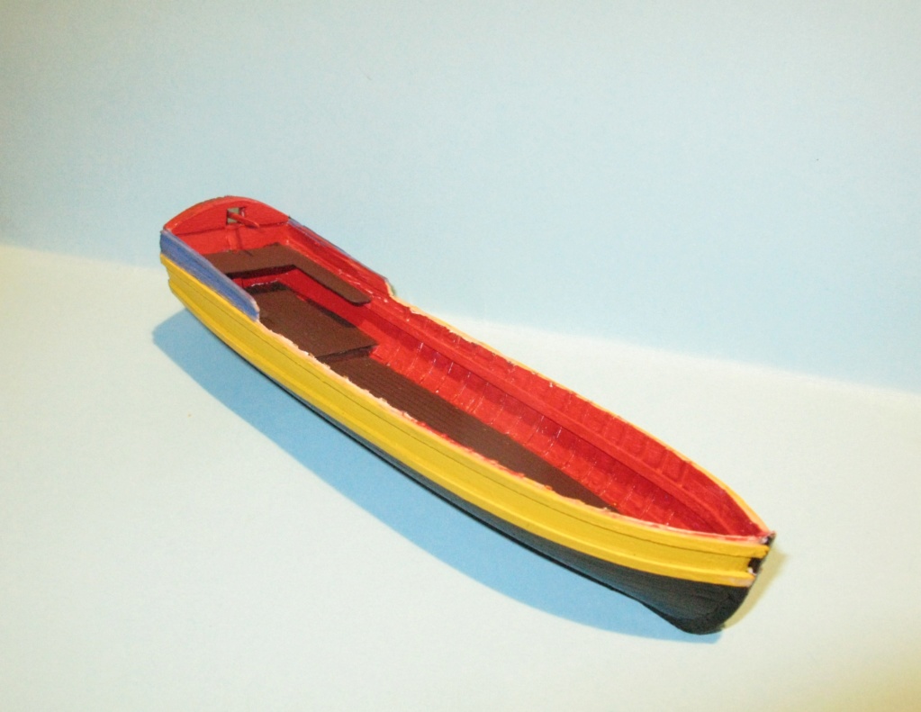

Suite et fin de ce canot de l'Hermione.
L'Hermione de chez Hachette au 1/64e. - Page 22 004_212
Vue de profil,
L'Hermione de chez Hachette au 1/64e. - Page 22 00512
et vue intérieure. Les accessoires, tels que grappins, avirons, mâts... paraitrons dans leurs emplacement de stockages.
Ce canot est l'un des deux que possède l'Hermione. C'est le canot Lafayette. Apparemment Hachette ne prévoie que de ne fournir ce dernier. Le problème, c'est qu'il y en a deux autres embarcations sur le modèle reconstruit. Donc, il va falloir faire des recherches pour trouver de quoi construire les deux autres qui sont le petit canot, et la chaloupe.
Donc, je vous dis à bientôt pour cette nouvelle aventure.

Message par CRI-CRI Jeu 21 Mar 2019 - 10:26
La peinture rouge à mater avec un vernis
Le brun... No

Message par michel rosensohn Lun 25 Mar 2019 - 17:20
Bon, ben voilà, la chaloupe est terminé. Reste le canot Lafayette, et le canot Hermione.
L'Hermione de chez Hachette au 1/64e. - Page 22 00111
Celui qui jettera un œil attentif à cette réalisation s’apercevra que c'est tout simplement le canot Lafayette rectifié. Reste deux ou trois trucs à amélioré, et cela fait une embarcation fini.
