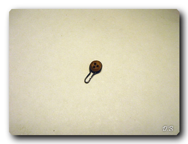

Etude pour realisation des ferrures de Cap de Mouton
Fil metal de 0,6 mm -
Essai : On ne chipote pas de trop sur les maillons ... ceux ci vont me servir a determiner la longueur des cadènes ( maillon a longueur variable ) !!! ...
Bueno ... de n'avoir aucunes objections ... nous et moi meme continuerons

Je suppose que le fil est brasé pour fermer le cerclage ?
Un coup de pince pour resserrer sous le cap et alors peut-être faire dépasser un peu plus en-dessous.
Re: Fregate H.M.S Surprise au 1/48 de A.L
Pour faire pile poil le maillon,faire croiser les deux brins et les couper ensembles. Reste a braser...

Brasure d'argent en seringue à très basse température au chalumeau Proxxon. Le Cap ne risque rien.

Bonsoir Dom,
Il faut que tu rectifies un peu tes caps de mouton. Dafi avait poussé le vice un peu loin mais tu peux t'en inspirer:

Le post de Dafi ne m'est pas méconnu ...
Effectivement ... les boucles des ferrures des Caps de Moutons sont un peu plus longues .... a voir !!!

Bonsoir Dominique
Ce soir je suis là ...
Superbes les alignements
Il faut donc privilégier un alignement par haubanage
à un alignement de "cadènes" ..?
M'interpelle juste le diamètre des cadènes ..?
Elles font "légères"
Mais c'est peut-être un effet d'optique ...?

1/ Alignementdes haubans et cadènes
2/ Diametre des cadènes
j'utilise du fil metalique de 0,5 mm ( pour moi moins grossier ) ... a voir les specialistes ce qu'ils en pensent !!!
. exemple de cadènes fines .

La photo est celle... des photo découpes de l'USS Confederacy par Lehmann Shipyard sur Blog-spot, et il faut bien dire que s'il s'agissait de tendre des haubans, ces cadènes ouvertes ne seraient pas assez résistantes, du moins, à mon avis
Par ailleurs, selon le principe bien connu de l'échelle subjective, les faire un peu plus consistantes ne gâterait pas le modèle, toujours à mon avis
Ne jamais oublier que la réalité vue sous le même angle qu'un modèle réduit ne donnerait pas du tout cette impression, disons... arachnéenne
Notre cerveau n'est pas qu'un enregistreur, c'est aussi et surtout un interpréteur associatif, et le modèle réduit qui respecte scrupuleusement l'échelle du moindre détail sera probablement au final perçu comme moins réel que le même qui exagèrerait très légèrement les plus ténus de ces détails, en omettant même au besoin parmi ceux-là, ceux qui ne participent pas à la structure
Je sais que ces propos peuvent choquer pas mal de puristes, mais je ne peux pas renier la phénoménologie de la perception pour leur faire plaisir...

il serait interessant de savoir le diametre reel de ces cadènes pour pouvoir s'y rapprocher . ( comme celle de l'Hermione par exemple )
j'ai pris du fil metalique de 0,50 mm , au 1/48 donne une section reelle de 2,4 cm
le fil de 1 mm donne une section reelle de 4,8 cm
Si vous avez des idées ...... A vos claviers

En appliquant ce que j'ai expliqué plus haut, je pense que l'aspect fragile sur le modèle réduit ne rend pas compte de la réalité en grandeur nature, bien que l'échelle dise le contraire, moi, je mettrais quelque chose de plus costaud que le strict respect de l'échelle, parce que l'oeil garde une seule impression : punaise, que c'est fragile..., il ne sort pas de la réalité, jamais, et un petit bateau n'est jamais confondu avec le vrai, si détaillé soit-il, c'est comme ça qu'on est faits... ce qui absout le mec raisonnable de déroger pour la bonne cause à la dure loi de la similarité obligée et mathématique (t'as vu comme j'cause des trucs compliqués ?)

Hola Merveille des IlluminésAlain Degny a écrit:Les cadènes de la Pandora font 0.5 mm au 1/64e soit 0.67 mm au 1/48e. T'es un peu faiblard en diamètre, mon Pépère. Faut prendre ton bokoko plus régulièrement.
Voila du concret .. 0,67 ... j'vas voir si j'ai ça dans ma caverne .

On retombe sur nos pattes : la Confederacy qui a servi à illustrer un message précédent est au 1/64, et la Surprise au 1/48 : (0.50 / 48) * 64 = 0.67 mm

Pour bien en juger, il faudrait le voir noirci
Quid du cerclage des caps de mouton ? Du coup, ils ont l'air de flotter en lévitation

Déjà mieux, mais comme le dit Cri-Cri, il faut faire le tour du cap de mouton. Aussi les autres pour une vue d'ensemble et là! tous de la même taille. Puis le noir si tout va bien.

Tes cadènes de caps sont top, n'oublie pas le Rivet d'en bas.
Le cerclage du cap est peut-être un chouïa trop encastré mais ce n'est pas rédhibitoire. Moi, j'aime !
