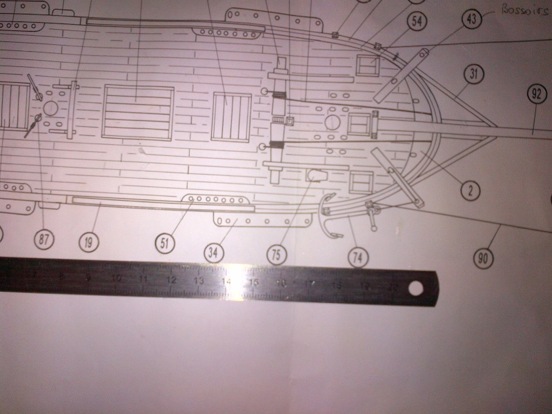

Message par Jérome92 Lun 4 Fév 2013 - 20:53
Ci-joint les plans et photos dont je dispose .Donc je ne connais pas à quelle hauteur on doit positionner la barre transversale des rateliers;
Bounty  constructo série universal ech 1/110 Img-2016
Bounty  constructo série universal ech 1/110 Img-2017
Bounty  constructo série universal ech 1/110 Img-2018
Si la position n'a pas d'importance je les collerai au pif.
Merci pour votre aide.
Jérôme

Message par stf67 Mar 5 Fév 2013 - 6:46
Voici quelques extraits de l'anatomy of the ship de J. Mc KAY qui devraient t'éclairer :
Bounty  constructo série universal ech 1/110 Pont_a10
Bounty  constructo série universal ech 1/110 Pont_a11
Bounty  constructo série universal ech 1/110 Pont_a12
Bounty  constructo série universal ech 1/110 Pont_a13
Reviens vers nous s'il te manque encore quelque chose Very Happy

Message par Jérome92 Mar 5 Fév 2013 - 21:09
Merci stef pour la documentation je vais avancer comme ça
