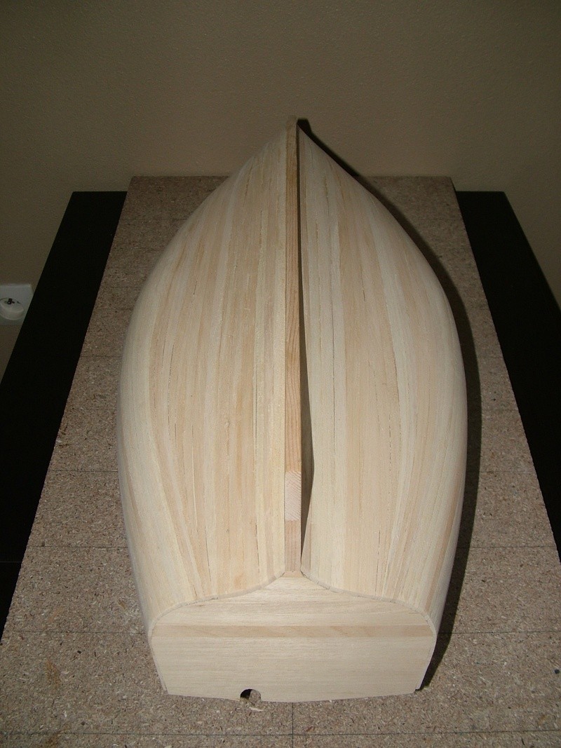

Le chantier du canot chausiais avance très très doucement, par manque de temps libre.
Je vais essayer de profiter de ce week-end à rallonge pour avancer sur le bordage de la coque et pour vous faire quelques photos de l'avancement
Wadone
Wadone

Trés propre philippe
Quel dommage de devoir recouvrir un joli brochetage comme ça.
A quoi te sert le sorte de couteau de peintre ou de platrier sur le coté gauche de la 2eme photo?

Bonsoir Michael,
Le couteau de peintre me sert à enlever l'excédent de colle a l'intérieur de la coque là ou mes gros doigts ne peuvent pas aller
Wadone

Re: CANOT CHAUSIAIS AU 1/7
"excédent" de colle. Parce qu'il y en a ?
Si c'est de la colle blanche "à bois", un pinceau mouillé est très efficace aussi.
Magnifique Wadone
Magnifique Wadone

Salut Wadone,
Très beau bordage. En effet, quel dommage de recouvrir un aussi beau brochetage !!
Joli travail et bonne continuation.

Bonsoir Wadone
Tu vas nous faire encore un excellent bateau.Très Jolie bordage
Bravo
Bravo

Bonsoir Wadone
Magnifique bordage , tu as réalisé les deux bords simultanément ?
Age : 82
On borde toujours les deux bords simultanément, Vincent. Sinon le modèle risque de prendre une élégante forme de banane, ce qui n'est en général, pas le but recherché.
