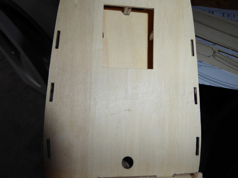

Nous y voilà un chantier de plus sur ce pti bateau qui m'a paru idéal pour commencer le modélisme.
L'actualité à BREST 2016 et présentation du coquillier c'est sur la page facebook Drizo Mad cap sur BREST 2016 (je ne peut pas mettre de lien  Neutral)
Je souhaite respecter les couleurs actuelles à dominantes rouge noir et bleu turquoise ou ciel ainsi que des voiles rouges, mais...je n'ai aucune idée des références ou méthodes à adopter?
J'ai sur le pont principale une craquelure du bois je ne sais pas comment la caché?
J'attaque les Bordés, je flippe un peu car je vais utiliser la méthode du trempage dans l'eau chaude et ça ma l'air coton à faire. Embarassed
Le plan ne donne pas de limite ou je dois poser les bordés et si je dois poncer les couples?
Pour l'instant voici le chantier( Désolé c'est le foutoir sur les photos cela ne fais pas très pro)
Toutes vos remarques sont les bienvenues !!

BON RETOUR DIZRO MAD 1/25 Empty Re: BON RETOUR DIZRO MAD 1/25
Message par Alain Degny Ven 8 Juil 2016 - 23:06
En principe, tu as un faux-pont en ctp sur lequel tu colles des baguettes faisant office de plancher. Ta fissure devrait donc être cachée.
Message par Invité Mer 13 Juil 2016 - 18:49
L'heure est grave!!
Je bug, je ne pige pas comment mettre les premières bordées.
Voici en image comment je m’apprête à coller le premier flan (photo 1: la poupe puis photos 2: la proue).
J'ai des doutes sur la façon de coller les flancs. Faut'il mettre la planche de bois directement sur le couple arrière et le recouvrir complètement? Quelle hauteur dois-je laisser dépasser ma latte de bois au dessus du pont?
Merci par avance pour votre aide.
Message par michael Gloaguen Mer 13 Juil 2016 - 19:34
As tu jeté un oeil sur les autres sujets du Bon retour ?
je pense que tu devrais y trouver quelques photos qui te montrerons la hauteur à respecter pour ton pavois.
Je ne connais pas le modéle donc je ne peux guére t'avancer à ce sujet.
Par contre ,je vois un jour sur ta derniére photo ,entre ton tableau et le pavois.
a corriger en ponçant légérement le tableau.
Message par kangoo91 Mer 13 Juil 2016 - 19:37
Rien d'affolant, mais pour une 1° fois, c'est angoissant!!
Il faut que tu reprennes le tableau arrière. Ce modèle a déjà bien traité sur le forum. Sur la 3° photo là:
https://modelisme-naval-bois.lebonforum.com/t3747-le-bon-retour-kit-al-au-1-25#107302
On voit que tu devrais un bord droit, suivant les traits rouges, l'arrondi commence au niveau du pont:
BON RETOUR DIZRO MAD 1/25 P1020010
Pour l'étrave, comme tout bois, il faut le mettre en forme soit à la vapeur soit avec de l'alcool à brûler.
Personnellement, je fais à l'alcool, mais à chacun sa méthode. Tu en auras encore besoin pour tout le reste de la coque.
Tu trempes ton bois pendant 5 mn environ (le temps dépend de l'épaisseur et du type de bois) et tu verras comment il se plie à tes désirs!!
En séchant, il restera en forme. Parfois il le faire en 2, 3 fois.
Pour faire un essai, prends une chute du ctp où il y avait ces pièces avant de le faire avec la bonne pièce.
Et Michael m'a volé la réponse!!
Messages : 10973
Message par Alain Degny Mer 13 Juil 2016 - 20:44
Ajoutons que le bordé couvre le chant du tableau. C'est valable pour toutes les coques bois.
