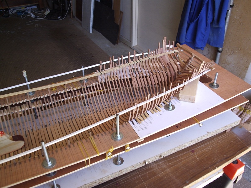

je me lance dans la construction du requin
description :Echelle: 1/48 , longueur :95 cm , largeur :20cm , hauteur : 86cm
je mais quelque photos qu'il me reste ne pouvant récupérée les autre

Bonjour Marcel
C'est toujours le même plaisir de voir ton travail, est ce que tes problèmes de brulures de bois s'est arrangé depuis?
Au fait l'essence utilisé est du poirier?
NE tardes pas trop avec les prochaines photos, je pense que tu as du avancer aussi depuis la dernière fois, ou bien?
Chebec "LE REQUIN" 1750 au 1/48ème  Empty Re: Chebec "LE REQUIN" 1750 au 1/48ème
Message par marcel47 Dim 17 Juin 2012 - 13:47
suite du chantier
oui stf les brûlure son presque partie comme j'avais un peut de gras au ponçage c'est partie et le bois est du poirier
prochaine étape ponçage du squelette intérieur de la bête

Message par stf67 Dim 17 Juin 2012 - 13:52
Superbe Marcel
Par contre j'aime beaucoup ta cale à poncer cheers
Faite maison je suppose?

Message par marcel47 Dim 17 Juin 2012 - 16:42
merci pour les encouragement ,oui cale a poncée faite maison plusieurs épaisseur , pour le personnage je ne me sent pas encore l’âme d'un sculpteur mais il faudra que je mi mette

Message par marcel47 Dim 1 Juil 2012 - 11:18
bonjour tous le mondes
je me relance dans le requin que j'avais arrêtée un peu pour continuée sur la belle poule et je me rearétte pour revenir sur le requin , voici quelque photos
voila pour ce dimanche a bientot
