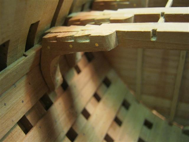

beau travail magnifique ,question comment réalise tu tes chevilles ?

Ciao Edo, Marius vuole sapere come fai i cavicchi per fissare i corsi.
VR24- Messages : 868
Re: L'AMARANTE corvetta 12 cannoni 1\36 G.DELACROIX
capito
scusa se approfitto di te ma probabilmente col traduttore è un casino
metto la smerigliatrice a collo lungo LWS in morsa ho tagliato una buona scorta di listelli 1x1 di mansonia gli faccio la punta girando il listello rompo un pezzetto e ripeto...velocissimo
con tutti i cavicchi che servono altrimenti non finisco più se interessa faccio un paio di foto
edo

1). Baguettes noix mansonia 1x1. 2) on fait la pointe à une extrémité de la baguette avec une meuleuse à long col (je pense il fait référence à un outil proxxon) fixée sur étau. 3) la baguette est coupé. 4) l’opération est répétée à partir de 2)
