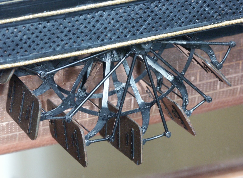

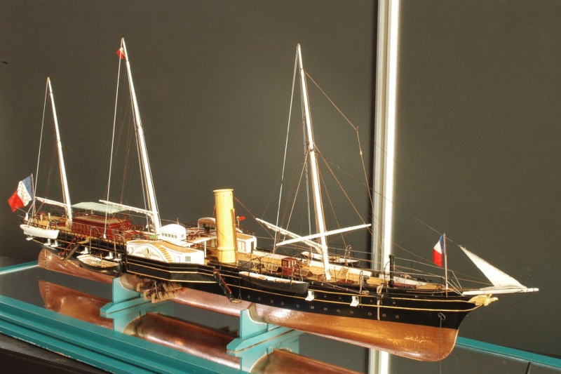

Je vous présente quelques vues de l'Aigle, réalisé au 1/100eme.
Materiaux utilisés,poirier, laiton,buis,gouache acrylique et feuilles d'or ( comme sur le vrai !)
Ceci est mon second modéle et je peus dire que j'ai tout appris en le construisant.
Le fer forgé des clairevoies est bien sûr de la photodécoupe
Toutes les parties sont mobiles, mais compte tenu des échantillons de ferraille ( à l'echelle) mieux vaut une manip avec des pincettes ! Un exercice de soudures étain et argent.
Le symbole, sculpté dans un bloc de buis d'aprés croquis et photos du Musée de la Marine.
Outillage: cutter, scalpel, aiguille de 0,4 mm affutée en ciseau.
Si vous avez des questions je me ferai un plaisir d'y répondre.

Je découvre ton travail , original, magnifique et sans doute unique ? ( d'après plans d'archives ? )
Quand on imagine qu'il est réalisé au 1/100e, on mesure le niveau de difficulté.
Nous avons désormais quelques spécialistes ici capables de nous conseiller sur le travail du métal , et pas des moindres !
La roue à aubes est à elle seule une pure merveille !
Bravo Tola !

Ta réalisation est IMPERIALE.
Dans ta présentation, tu disais avoir fait de longues recherches en archives. Je vois qu'il y a une chaloupe à vapeur sur l'Aigle. J'ai un ami qui cherche désepérément des plans pour en construire une. Pourrais-tu me dire où tu as trouvé ces plans, pour simplifier ses recherches?
autre question. En quoi as-tu réalisé la figure de proue?

Merçi pour vos compliements, j'ai réalisé ce modéle en appliquant mon "cahier des charges" - Toujours faire au mieux - C'est vous qui jugez.
Pour Alain 60:
Je peus donner la réference du plan qui se trouve au Service Historique de Vincennes -6DD1.17 dossier 337
Mais ce n'est pas un cadeau car l'accés aux archives n'est pas simple surtout depuis la réorganisation. Une requete à Bruno ORSEL, l'occasion pourrait il faire un bref topo sur l'accés aux Archives, cela éveillerait peut être des vocations !
Ce que je propose ,c'est de scanner le brouillon de mon article sur la chaloupe de l'Aigle + le plan. Fais moi savoir comment te le faire parvenir
Pour ce qui est de la machine à vapeur pour embarcation de 8,85 et le Générateur inexplosible,systéme Belleville type embarcation de 8,85 je te renvoie au lien des plans du Génie Maritime que je conseille à tous de consulter:
Un autre lien, menera aux Atlas de batiments, près de 400 et là ce sont des plans d'ARCHIVES.
Je pense que pour ceux qui ne connaissent pas ces liens ce sera une révélation.
Bien cordialement à tous
Tolia

J'ai omis de répondre pour la sculpture de l'Aigle.
Un petit bloc de buis sur lequel j'ai reporté le dessin en plan (très traditionne) decoue à la scie à decouper manuelle, ensuite mise en forme au cutter, et finition au scalpel ( outil que j'affectionne) et avec une aiguille de 0,5 affutée en ciseau.
La feuille d'or a été posée avec de la mixion étendue de white pour ne pas empater les détails.
J'avais fait une serieuse étude de la " Bête" croquis et photos au Musée de la Marine
Tolia
Tolia

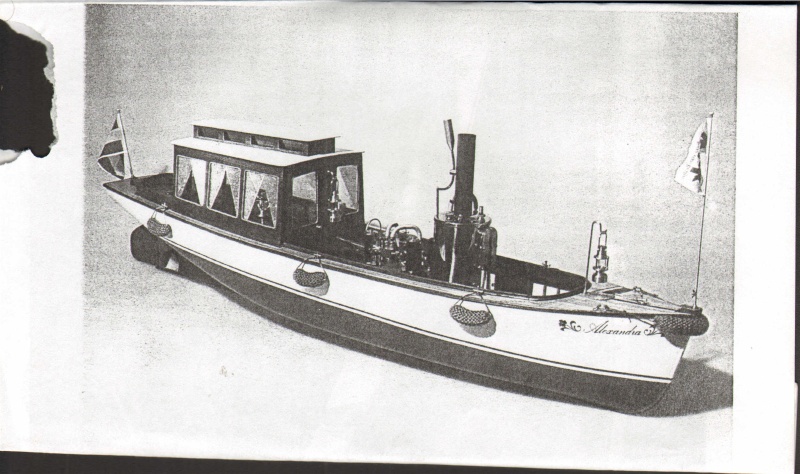

Luc. La recherche porte très exactement sur le type de canot à vapeur de l'Aigle.
- Messages : 24991
plan du canot à vapeur en service à Indret
Bonjour et Merci de la réponse.
J' ai trouvé sur le site du SHD en complément du plan qu' à montré Hubert le plan du canot à vapeur en service à Indret (petit village satellite de Nantes qui existe toujours et où étaient coulés -entres autres sites- autrefois les canons).
La référence : SHD Chatellerault - Atlas du Génie Maritime - N° 0560 - Planche Ref. GM11LP0560
Le site est [Vous devez être inscrit et connecté pour voir ce lien]
Voir éventuellement auprès du SHD s' il n' y à pas de plan(s) complémentaire(s) à celui-ci car tous les plans concernant une unité ne sont pas toujours mis en ligne.

Attention ! Ce plan, tout comme celui montré par Hubert correspondent à des embarcations avec coque en fer. Le canot de l'Aigle a une coque en bois.
Bruno
