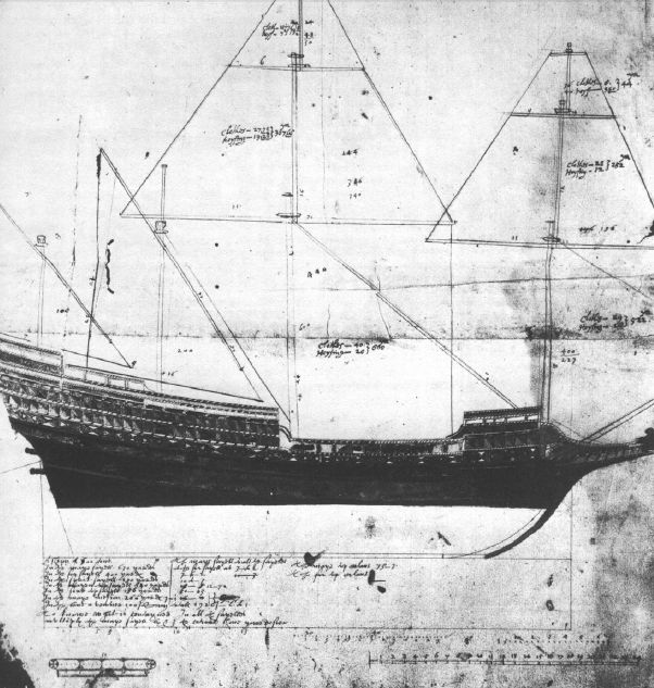

Un détail a sauté à mes yeux incrédules et est venu me plonger dans un bain de perplexité :
On voit très nettement sur les plans du Vasa que la ligne de la quille n'est pas horizontale mais s'incline vers l'arrière (cf note) .
Or, ayant fait une remarque similaire au sujet de la quille du SotS (Sovereign of the Seas) sur le plan du Musée de Greenwich, on m'a expliqué que , "n'étant pas un thonier", la quille se devait d'être horizontale ...
Qu'en est-il donc, Ô nos Bons Maîtres ? Merci de dessiller mes yeux ...
En attendant, j'arrête de redessiner mon plan du Sovereign of Samba, on ne sait jamais ...
Note : En français de style marine, le tirant d'eau est plus faible à la proue qu'à la poupe

Je pense que tu peux faire confiance, les yeux fermés, aux personnes du NMM. Difficile d'être plus compétent.
A ma connaissance, les navires de guerre anglais avaient une quille horizontale dès le 16ème siècle.
Exemple cet extrait du traité manuscrit de construction navale anglaise du Maitre de hache (*) Mattew Baker datant de 1586
(*) c'est ainsi qu'on dénommait les constructeurs de navire à cette époque. Dénomination intéressante quand à la technique de construction ....

il n’empêche ! la quille d'un grand vaisseau tel que le Wasa n'est pas horizontale ... et je pense que tu peux en tenir compte pour le SOTS - personne ne t'en tiendra rigueur ; moi je m'en tiens à une quille horizontale , de toute façon je ne veux pas modifier ma coque maintenant
Re: sovereign of the seas
Oui bien sûr merci Alain, l'info a déja été donnée. Mais ce n'est pas l'objet de ma demande.

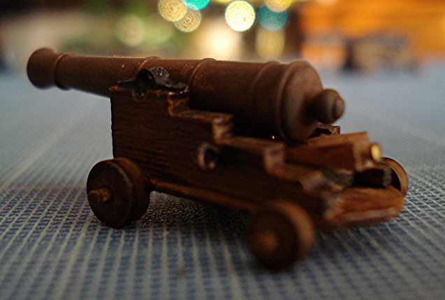

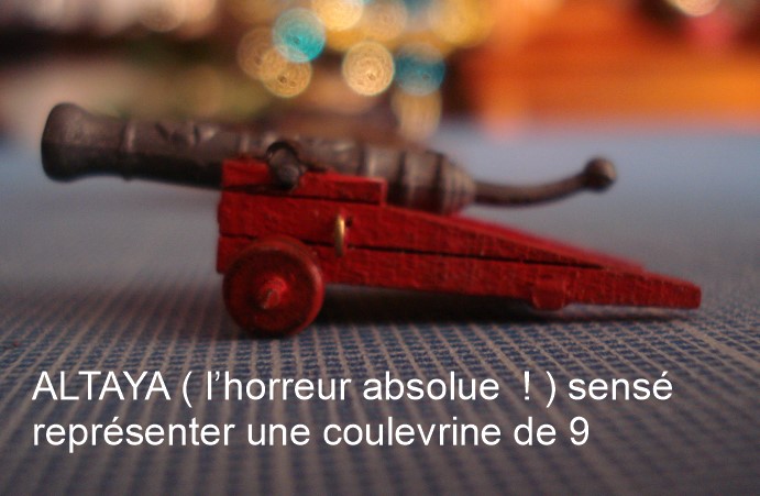

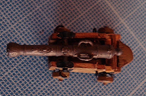

parallèlement au montage du vaisseau je m'intéresse à l'artillerie en général et aux canons en particulier ; et peut de documents sur les canons du début et du milieu du XVII ! ( encore moins sur l'artillerie anglaise ) .
Je pense que l'on peut extrapoler de ce que l'on a : à savoir les canons du Vasa , plus quelques fûts conservés dans quelques musées ( musée de la marine entre autres )
Voile les premiers résultats des mes cogitations

Eh bien Cirdan, ils sont magnifiques tes canons.
Quel travail !
Tu as coupé la queue de la couleuvrine et recollé la boule ??
Peux tu me dire quelle peinture et quelle couleur tu utilises pour les fûts ?
Sur ton post précédent je vois que tu as peint (ou teinté) les petites préceintes en noir. Tu n'as pas peur que cela contraste de trop avec toute la décoration a venir dans la partie haute de la coque ?
Merci pour toutes ces photos et quel est ton prénom ?
Jacques
Quel travail !
Jacques

J'ai la très nette impression qu'il y a confusion entre les couleuvrines de campagne utilisées à terre et celles embarquées.
Pour l'artillerie de marine, Culverin et demi-culverin sont des classifications en fonction du calibre, sans rapport avec la forme de l'affût. Quant à la dénomination "Drake", c'est un terme générique correspondant à un type de canon plus léger, mis au point par John Browne et dont les premiers entrent en service en 1627.
Mais là encore, le nom Drake recouvre une série de canons allant du demi-cannon à la demi-culverin. Et l'affût est toujours le même, de type continental, à quatre roues.
Il y a bien eu des couleuvrines embarquées à deux roues, mais au siècle précédent. Et encore, puisque celle sur le plan ci-dessus date de la fin du XVIe.
Seules les couleuvrines de l'artillerie de terre ou de forteresse, qui pour les premières, deviendront les canons de campagne n'ont que deux roues et encore sont-elles d'un diamètre beaucoup plus important que les roulettes des affûts de marine.
Certains modélistes ont choisi de représenter ce type d'affût à trois roues retrouvé sur une épave hollandaise au large du Texel et que les historiens s'accordent pour dater de 1593.
Ce choix est purement spéculatif.
En conclusion, c'est affût continental, quelque soit le type de pièce.
Bien que souvent écrit avec une majuscule, Drake n'est pas un nom propre. c'est l'anglicisation du terme néerlandais draak, dragon. La tulipe des canons hollandais qui ont inspiré John Browne étant peut-être en forme de tête de dragon, comme certains canons chinois.
Source: Hans Eelman / J. P. Puype, The three-wheeled gun carriage.

pour répondre à Jacques , oui j'ai coupé la vilaine que du canon Altaya et j'ai ensuite collé un nouveau bouton de culasse ( je pense qu'il peut -être réalisé avec une simple boule de soudure à l'étain : essai en cour ) .
La peinture n'est pas une peinture , je trempe mes canons préalablement dégraissés dans un bain d 'ammoniaque ou j'ai mis plusieurs bouts de cuivre et de laiton ( une macération en quelques sorte ) et au bout de quelques heures nos canons en métal blancs et en laiton ont pris une teinte "bronze " du plus bel effet.
Guy
Guy

Sur la première image,
Bien peu anglaise, cette bouche à feu, non ? Donc son affût aussi.
Vénitienne ou ottomane, peut-être ?
Et la pièce du fond, il faut la loger un siècle, voire deux plus haut.
