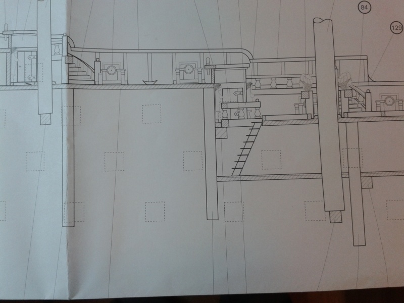

Je commence à poser les virures. J'ai fait un calque de l'emplacement des sabords pour les marquer sur la coque, et je vois que quelques uns (3 ou 4) tombent en face des couples.
Ca ne va pas être très pratique pour coller les canons.
Je pense les décaler légèrement car de toute façon les distances entre les sabords ne sont pas régulières.
Je vous poste une photo du début du bordage, et une photo plan pour l'emplacement des sabords
Re: HMS Prince de Constructo (Terminé)
Bonsoir Lionel,
Belle avancée.
Concernant l'emplacement des sabords, n'y touche pas, c'est normal qu'il y en ait en face de couples (c'était comme cela en "vrai") et si tu déplaces quelques sabords, cela provoquera une réaction en chaîne car tu sera obligé d'en déplacer d'autres pour refaire la ligne, ce qui risque de les mettre eux aussi en face de couples ou de cloison, de poser des problèmes au niveau ds bouteilles sans parler du problème des porte-haubans, fixation de cadènes et autre cap de moutons qui se retrouveront à la mauvaise place ......
Pour que le canon, à cet endroit, dépasse de la même longueur que les autres canons, il faudra, auparavant, forer un trou du diamètre du canon et ayant la profondeur adéquate. Ensuite, tu perces un trou plus petit trou au fond de celui-ci pour piquer le canon et le tour est joué.
Comme tu auras peint le tout en noir, cela ne se verra pas.
Bonne soirée,

Merci pour tes conseils. Je n'avais pas vraiment pensé aux porte-haubans, donc je continue.
C'est quand même un peu bizarre, on en bave pour poser les support de canons !!!!!!! On verra ça le moment venu, je n'y suis pas encore.

Merci pour vos conseils. Je vais les suivre et travailler les couples au fur et à mesure du bordage.
Pour le moment j'en suis donc à reporter les sabords sur les premiers bordés de la coque avec un calque comme l'a fait Guido. Je me suis calé sur les sabords coté poupe Et ......... au fur et a mesure je me retrouve avec un décalage des sabords par rapport aux couples et aux mats qui sont un bon point de repère.
J'ai mesuré un peu de partout, j'ai même pensé à la courbure de la coque mais rien qui ne fasse 5 mm quand même.
J'ai enfin trouvé que les deux gaillards d'arrière sont plus grands, un 4 mm l'autre de 2 mm. Et du pont de poulaine à la dunette j'ai 5 mm (ce qui est cohérent) de plus que le plan de Constructo. Pourquoi ???
Je vais donc centrer les sabords par rapport aux mats pour être bien positionné avec les porte haubans (que j'avais oubliés plus haut).
D'ailleurs, je n'ai pas eu a modifier l'ancrage du mat de misaine (contrairement aux autres princiers) car il tombait pile avec la découpe du pont !!!
Bonjour Lionel,
Pris d'un doute, je viens de vérifier sur le plan avec une règle et, effectivement, l'emplacement des sabords vue du dessus et vue latérale ne correspondent pas.
Je te propose de procéder autrement. Une rapide mesure sur le plan m'a permis de calculer que le décalage due à la courbure de la coque est de 1%.
Aussi, tu décalques l'emplacement des sabords sur le plan comme je l'ai fait, puis de tu décales les sabords horizontalement, en partant du centre, de 1% de la distance du sabord par rapport au centre sans modifier la hauteur naturellement.
Exemple, si le sabord est situé à 200 mm du centre, il faut le placer à 202 mm du centre.
Lorsque tu auras reporté l'ensemble des sabords sur la coque, tu utilises une latte que tu places par exemple dans le coin inférieur gauche de chaque sabord pour vérifier que cela fait une belle courbe. Comme tu vas faire un double bordé, tu peux clouer provisoirement cette latte cela sera plus facile. Vérifie la qualité de la courbe en regardant la coque dans le sens longitudinal. Cela ne pardonne pas le moindre saut .... puis tu ajustes les sabords dont le coin gauche n'est pas aligné. Normalement, il ne devrait pas y avoir grand chose à corriger.
C'est une bonne idée, je ne pensais pas que la courbure donnait tant d'écart. De toute façon je vais vérifier par rapport aux mats pour être sur. Le plan n°4 du gréement est très utile et explicite pour positionner les sabords.
