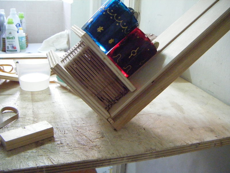

pour avoir les formes entières j'ai du ajouter les massif de l'avant et de l'arrière. je pense que après je vais les changer ainsi que peut-être je referais l'arcasse, si la symétrie est assez bonne pour construire l’intérieur du bateau.
il y a encore beaucoup à gratter...

Re: Navire marchand francais XVIIIème echelle 1:96
Merci pour le bambino, c’était longtemps qu'on ne m’appelait ainsi .
36-37 cm la coque.
36-37 cm la coque.

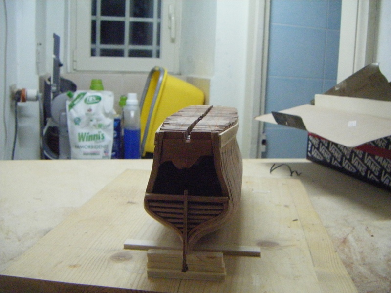

Bonsoir, quelques petites avancées, montrée sourtout pour vous souhaiter des bonnes fetes.
Je suis maintenant proche au point d'ouvrir la structure par le haut pour travailler à l'intérieur. J’espère que les deux planchers que j'ai placés sur les côtés soient suffisants à ne pas déformer la structure. Je me demande si ne serait pas plus prudent encore de placer au moins une préceinte. A' ce propos j'ai une question à poser, que fainéant n'ai pas voulu étudier directement et sur les dessins je ne vois pas: à l'avant, vers l'étrave, l'épaisseur des préceintes diminue en général, ou c'est des cas particuliers? Il ne me semble pas que dans le V74 il y ai une citation, mais avec le peu de temps que j’ai … je n'ai pas controlé. j’espère qu’une âme généreuse puisse répondre à ma question.
Encore bonnes fêtes à toutes et tous.
VR24- Messages : 868

Ciao Vincenzo.
Sur le V74, les préceintes ont une largeur constante de l'étrave à quasiment la poupe. Sur les derniers mètres, elles s'affinent légèrement. Le Mercure est un navire marchand. Il n'est pas destiné à combattre. Cela peut expliquer la forme de ses préceintes. C'est beaucoup plus drôle pour un artilleur de viser la flottaison d'un navire de guerre.
On observe également une légère diminution des préceintes vers l'étrave sur le négrier Aurore.
Bonjourkangoo91 a écrit:Ouvrir par le haut....
Çà va être de la chirurgie!!!
Pour ce type de modèle, j'ai la faiblesse de penser qu'il est indispensable de travailler quille en bas, avec un chantier.
Le haut des membrures, volontairement prolongé de plusieurs centimètres est maintenu avec des lisses provisoires, l'arasement ne se faisant qu'en tout dernier lieu. Ainsi, pas de risque de déformation et une parfaite accessibilité à l'intérieur de la coque.
Bonjour Alain(s) et Laurent, et merci des réponses.
Alain D., compris merci.
Laurent, oui mais avec une petite scie circulaire sur la perceuse cela ne devrait pas être trop difficile. Le model est réduit, p.e. les épaisseurs des couples ne sont pas grands, 3,5mm. Avec un peu de patience...
Alain F., je vois. C'est ce que j'aurais dû faire depuis le debout. Peut-être il le bon moment de faire est arrivé. Je n'ai pas fait car j'ai pensé que pour un modèle de 33cm un chantier n'était pas nécessaire. Mais là les inquiétudes me prennent
