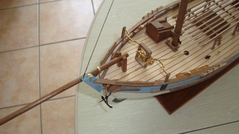

la marie jeanne - Page 2 Imgp3010
voilà Jean-Claude, la longueur d'une planche fait entre 6 & 8 cm selon les kits.
