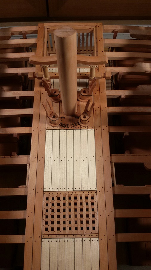

Message par ilbroccione Dim 3 Jan 2016 - 12:07
dopo le festività un po di aggiornamenti

Message par ilbroccione Dim 3 Jan 2016 - 19:37
terminata la parte poppiera dell'intraponte si comincia con quella verso prua con i pancacci per gli schiavi.....
la grande  bitta....  manca la parte superiore....

Message par ilbroccione Ven 19 Fév 2016 - 21:41
dopo un po di  tempo ecco alcuni avanzamenti per terminare l'intraponte....

Message par ilbroccione Ven 19 Fév 2016 - 21:48
cominciamo il ponte...
