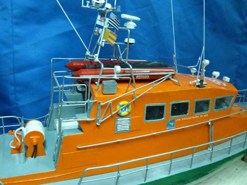

Message par titi29300 Mar 4 Oct 2016 - 0:32
Je l'ai fait mais j'ai posé les bouées juste pour la photo il y a encore du travail sur l'arrière
Prince d'Eckmühl SNSM de St Guénolé 1/20° (Terminé) - Page 2 P1070137
Les flaps que je pose demain
Prince d'Eckmühl SNSM de St Guénolé 1/20° (Terminé) - Page 2 P1070016
Aujourd'hui c'était bastingage
Prince d'Eckmühl SNSM de St Guénolé 1/20° (Terminé) - Page 2 P1070140
Prince d'Eckmühl SNSM de St Guénolé 1/20° (Terminé) - Page 2 P1070139
Le bombard est fini
Prince d'Eckmühl SNSM de St Guénolé 1/20° (Terminé) - Page 2 P1070135
C'est tout pour aujourd'hui
Jean-Marc
titi29300
titi29300
Messages : 599
Localisation : Quimperle (29)
Prince d'Eckmühl SNSM de St Guénolé 1/20° (Terminé) - Page 2 Empty Re: Prince d'Eckmühl SNSM de St Guénolé 1/20° (Terminé)
Message par daniel54 Mar 4 Oct 2016 - 8:42
Il l'a fait !
Message par René VDH Mar 4 Oct 2016 - 8:44
Sur la dernière photo , (je n'arrive pas à agrandir suffisamment ) n'y aurait-il pas une lettre de trop au mot "sauveXteurs"
Messages : 2831
Message par michel rosensohn Mar 4 Oct 2016 - 10:17
Effectivement René, c'est bien vu, le mot sauveteur ne s'écrit pas sauveuteur. Une petite étourderie qui sera surement rapidement rectifiée.
Messages : 3376
Message par daniel54 Mar 4 Oct 2016 - 20:26
quel coup d'oeil RENE !
Message par titi29300 Mar 4 Oct 2016 - 23:22
Merci René, tu as un sacré coup d'oeil
J'ai fait l'erreur, mon épouse me l'a dit aussi
J'ai pensé "sauveur" en écrivant "sauveteur" et j'ai écris "sauveuteur"
C'est des lettres transfert, j'ai poncé, repeins et demain je réécris "sauveteurs"
J'ai peint les flaps mais c'est pas sec, la peinture a l'huile sur métal c'est long a sécher et aujourd'hui il pleut sur Quimperlé
Demain les photos
@+ et merci
