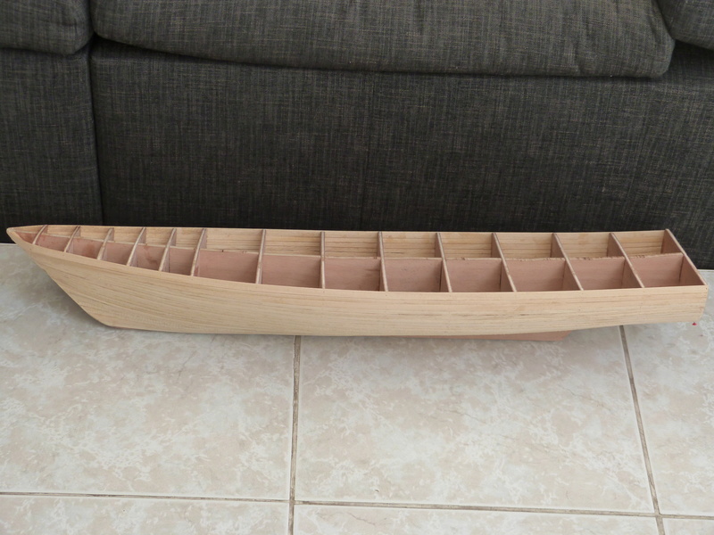

Couples et quille
Prince d'Eckmühl SNSM de St Guénolé 1/20° (Terminé) P1060210
Pose des premières lattes
Prince d'Eckmühl SNSM de St Guénolé 1/20° (Terminé) P1060310
La coque est fini

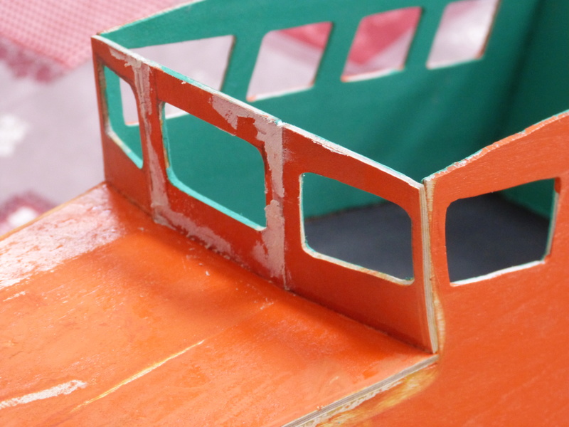

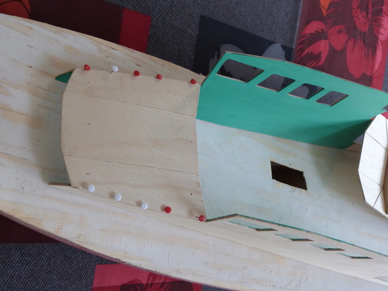

Le pont est terminé maintenant la cabine
Prince d'Eckmühl SNSM de St Guénolé 1/20° (Terminé) P1070013
L'arrière
Prince d'Eckmühl SNSM de St Guénolé 1/20° (Terminé) P1070010
L'avant
Prince d'Eckmühl SNSM de St Guénolé 1/20° (Terminé) P1070012

Pour que la superstructure touche le pont, il faut lui donner la forme du bouge.
Et pour la ligne de flottaison, utilise du ruban de masquage pour qu'elle soit bien droite.
Prince d'Eckmühl SNSM de St Guénolé 1/20° (Terminé) Empty Re: Prince d'Eckmühl SNSM de St Guénolé 1/20° (Terminé)
Message par Invité Dim 25 Sep 2016 - 21:10
... et de la tonture !
Message par titi29300 Lun 26 Sep 2016 - 22:29
Doucement mes amis. Il y a de la tonture, du bouge, la cabine touche le pont maintenant (j'enlève la cabine pour changer la pile de 4.5 v) et la ligne de flottaison a été faite aujourd'hui.
Attendez un peu les photos arrivent

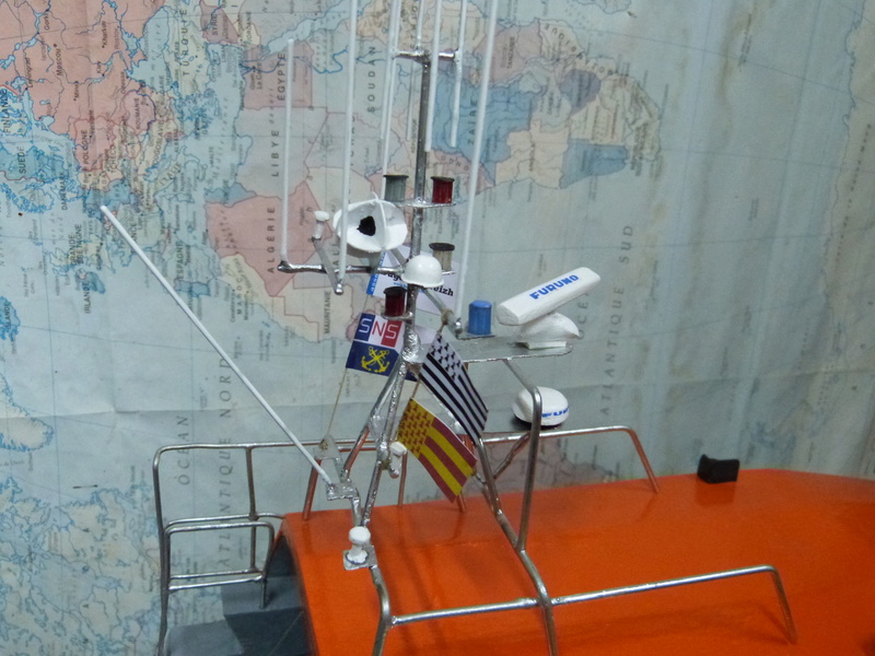

Je viens de terminer la mat avec 40 soudures et quelques ratés que j'ai du refaire
Deux jours de travail mais le plaisir est la
Prince d'Eckmühl SNSM de St Guénolé 1/20° (Terminé) P1070127
La suite la prochaine fois

La photo du mat le mois dernier il est un peu compliqué
Prince d'Eckmühl SNSM de St Guénolé 1/20° (Terminé) P1050311

Sur fond noir le mat, le treuil avec le bout et le zodiac que je viens de commencer
Prince d'Eckmühl SNSM de St Guénolé 1/20° (Terminé) P1070128

J'ai arrondi le bout d'une baguette de bois
J'ai pris une rondelle de métal avec un trou légèrement plus grand que la baguette
J'ai chauffé le plexy avec un décapeur thermique
La baguette arrondi a permis de donner la forme en poussant a travers la rondelle
La barre acheté mais modifié avec une poignée suplémentaire
Prince d'Eckmühl SNSM de St Guénolé 1/20° (Terminé) P1070129
Les sièges avec du contreplaqué 5 mm et les cartes marines de la région de Penmarc'h réduites avec le PC
Prince d'Eckmühl SNSM de St Guénolé 1/20° (Terminé) P1070130
J'ai fait au plus simple
J'aurai pu faire la porte du capot de descente ouverte et éclairé les lampes du tableau de bord avec des petits bout de plastique et une lampe derrière le panneau
On peut toujours faire plus mais ce qui manque c'est le temps et mon ami espère sa maquette au plus tard pour Noël et je doit la présenter aux sauveteurs de la vedette pour avoir leur approbation
@+ Jean-Marc
