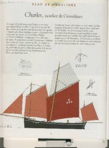

La lecture des différents posts m'ont donné l'envie de me lancer dans la réalisation d'un modèle entièrement en bois.
Ci-dessous mon choix, il s'agit d'un plan issu du Chasse-Marée.
Quels conseils auriez-vous à me donner, la coque sera peinte? (choix du bois, quel type de chantier)
A bientôt.
Frédéric
Voici le plan du Chasse-Marée.

La bête est sympa. Pour le bois, tout dépend ce que tu souhaites comme finition. Si le modèle est peint, comme sur le plan, du tilleul ou du peuplier ira bien. Si tu le laisses bois naturel, il faut passer au poirier.

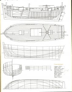

Le chantier dépend du type de construction. Met-nous une photo de ce que le plan prévoit comme membrure. Simplifiée, genre kit; complète façon Arsenal.

Joli navire effectivement. Alain, je pense que le plan est assez détaillé pour le membrures (lien sur "voir en grand") mais c'est peut être un peu beaucoup pour un 1° essai "sur plan".
Frédéric, la question à se poser est effectivement: façon kit avec une coque complètement bordée ou façon arsenal avec une partie ouverte de la coque. De là, découle le choix du bois et du chantier le plus adapté.

Je suis débutant, je vais donc opter pour la coque fermer.
