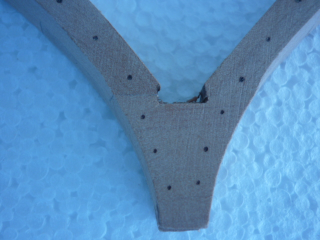

Message par pito44 Sam 10 Aoû 2013 - 8:33
Voilà quelque photos pour mieux comprendre mon choix à changer d’essence de bois.
merisier
poirier
Merisier
poirier
planchette de merisier
planchette de poirier
Je pense que l'on voit beaucoup mieux la différence a l'oeil nu

Message par Guido54 Sam 10 Aoû 2013 - 8:44
Merci Pito. on vient déjà bien la différence de grain.
