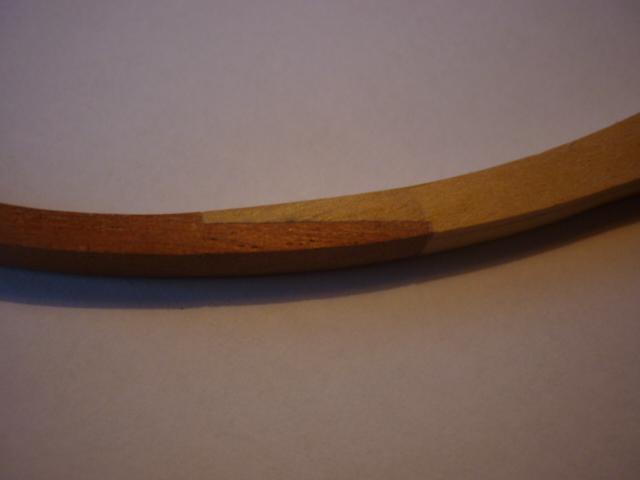

Re bonsoir ,une petite avancée don je veux vous faire part.
Je me demandais si j'avais eu raison de maître deux essence differente c'est vrai que l'on voit beaucoup mieux les ecarts qu'en pensez vous?

Là c'est un choix purement personnel et si tu commences comme celà il faut aller jusqu'au bout.
Imagines le résultat avec toutes les pièces jointives en teintes différentes.
Pour moi, on s'éloigne de la réalité.
Ceci dit les ajustements sont superbes.
Je pense que la simple orientation différente (ne serait-ce que de qqes degrés) du fil du bois entre deux pièces laisse apparaitre les écarts qui ressortiront encore plus après le passage au fondur.

D'accord avec Bernard, un peu trop de contrastes entre les pièces et qui seront effectivement accentués lors du traitement.
Le bois le plus foncé ( quelle essence ? ) risque même de virer au rouge .. Neutral

L'effet peut sembler effectivement "too much"...
Mais après c'est surtout et avant tout à toi que ça doit plaire Very Happy

Travail magnifique mais je rejoindrais l'avis de l'équipe..... Trop de différences de couleur risque de gâcher le résultat final. Cela serait dommage vu la qualité de ton ajustage.

Je crois que je vais me payer le culot de refaire en une seule essence et comme dit BERNARD de changer l'orientation du fil du bois je verrai par moi méme ce que ça donne .Autant le faire maintenant.En attendant merci de vos conseils avises c'est vrai que j'ai toujours tendance a vouloir trop en faire (defauts de jeunesse je suppose!)

pardon j'ai oublie de marquer (refaire l'eperon)

Idem, je préfère aussi tout de la même essence, mais comme dit au dessus c'est selon les goûts de chacun ! Smile
Ceci dit, la finesse de l'assemblage est vraiment beau ! Very Happy Bravo

Je rejoint le groupe, je préfère un aspect plus homogène!
Le poirier comme tout autre bois offre des variations infinies
dans la teinte du grain, donc tu peux prendre une autre
planches de poirier et tu aura des fluctuations qui feront
ressortir tes joints dans tes écarts.
