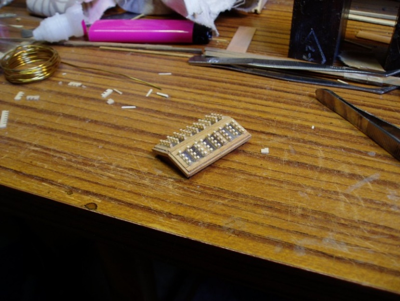

Bonjour a tous , merci pour vos réponses , Ok Alain pour le brunisseur , c'est vrai que j'y avais pensé , mais aux vues de la pose du laiton qui me prend la tête , j'ai tout défait et je vais refaire le bordage en cuivre.
Comme je fais de l'électronique , j'ai trouvé chez un revendeur du cuivre en rouleau ( voir cette adresse )
http://fr.farnell.com/advance-tapes/214938/at525-ruban-de-blindage-cuivre/dp/1766735
J'en prendrai un rouleau lors d'une prochaine commande chez eux , il restera a faire avec une petite roulette dentelée les motifs des clous.
En attendant voila les derniers travaux , les fenêtres de la cabine de poupe.
Pas évident vu la dimension 3.5x2 cm
@+ Joel

Re: CUTTY SARK DEL PRADO ( MODIFIÉ ) TERMINÉ
Jolie, la claire-voie.
Bonne idée, le cuivre. Là aussi, il faut le dévernir à la paille d'acier 000, avant vieillissement. Et pour ne pas être enquiquiné, avant de passer la molette. C'est toujours plus facile sur une surface plane.
Superbe ta clair voie ! Juste dommage pour la teinture bois ! La clair voie du Cutty était entièrement métallique... Mais bon, tu l'a sacrement bien réussi comme ça, donc il n'y a pas a pinailler la dessus !
Excellente idée de remplacer le laiton par des plaques plus fine directement en cuivre ! Parce que si c’était a refaire, c'est ce que j'aurai fait aussi !!! Le laiton de DelCrado est trop épais, c'est un vrais cauchemar...
Courage pour la suite !

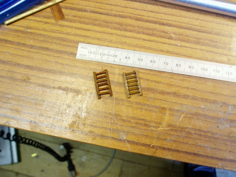

Bonsoir , avancée de cette semaine .
Pose des ornements de poupe.
Echelles de cabine de poupe
Pose des chandeliers et garde - fou
Pour ce que j'appel le garde - fou , qui vas sur les chandeliers , je n'ai pas utilisé le laiton fourni , il est trop raide et fait ressort. J'ai dénudé du câble téléphonique , même diamètre 0.5mm que j'ai noirci au noir a canon .
PS: J'ai laissé le doublage en laiton , pas de gros frais sur la maquette ( elle n'est pas a moi. Je fais que la construire )
@+ Joel
@+ Joel
Dis donc, tu as mis le turbo toi ! Le temps que je fasse quelques moques et voila que toi tu as déjà habillé tout le pont !
Bonne idée pour les escaliers ! Ceux de DelPrado laissent à désirer si bien qu'au début j'ai cherché ce que ça pouvait être ! C'est seulement en trouvant les escaliers du pont de proue que j'ai compris !
Pour la rampe du plat bord poupe, proue et cabine, si je comprends bien, tu enroules d'un tour la main courante sur le garde corps ? C'est bien ça ?
Et du coup ça devient quoi le second bordage en cuivre ?
En tout cas, belle avancée ! Tu auras sûrement fini avant moi a cette vitesse !

Bonjour a tous , je vais faire une réponse collective. Pour le fil téléphonique , j'ai démonter ma ligne ( je plaisante ) , non j'en ai en stock , cela me sert a mes montages électronique.
C'est vrai qu'il est plus souple que le laiton fourni dans le kit , mais beaucoup plus facile a travailler ( tu verra Jérôme celui fourni est un vrai ressort ) vu que l'on fait un tour autour des chandeliers pour le maintenir , bien tendu il reste assez rigide. L'espace en deux chandeliers étant de 2.3cm a peu prés .
Je n'ai pas mis spécialement le turbo , toutes les pièces allant sur le pont étaient préparées d'avance. Et le WX étant pourri ici je passe la plus part de mon temps dessus.
Le fameux deuxième bordage , il restera en laiton ( je vais voir pour lui donner une teinte un peu plus réelle par la suite ) La personne qui ma confier le montage ne veut pas faire de frais ( je le comprend ) 600 euros pour des bouts de contreplaqué ça fait déjà cher hiiiiiiiiiiiiiii, et vu qu 'il faut aussi remplacer tous les caps de mouton , les poulies ( qui sont en plastique ) je vais essayer de les fabriquer , les fils ( trop gros ou de couleur vert délaver et j'en passe , je m'en tiens donc au montage initial en faisant de mon mieux.
Les ornements de proue , moi aussi je les avait casser , c'est un genre de fonte et la fonte ça ne ce travaille pas. Heureusement derrière il y a une fine pellicule de métal doré ( peu être du laiton ) et j'ai vu que la soudure étain adhérer bien , j'ai découpé des fines lames de laiton d' une pile de 4.5V ( HS ) et les ai souder dessus , cela a permis de les fixer plus facilement et entière ! ! !
Voila pour ce matin , je vais finir la main courante sur le pont de proue et m'attaquer aux deux échelle de pont.
Bonne journée a tous , merci pour les commentaires.
@+ Joel

Bonsoir a tous , voila les travaux du week-end. En fouillant dans le PC au rayon modélisme , j'ai retrouvé quelques plans du Cutty de A L , je me suis donc empressé de les imprimer a une échelle un peu plus grande et a les recoller ensemble.
Voila ce ça donne. Tu me diras si tu as réussi JEJE ?
Ensuite comme les échelles et les râteliers de mâts sont en métal j'ai décidé de les refaire en bois.
@+ Joel
@+ Joel

C'est tout de suite plus réaliste.

c'est vrai qu'ils sont réussi tes râteliers...Je ne sais pas à quoi ressemblent ceux en métal mais là pour le coup il n'y a rien à dire
