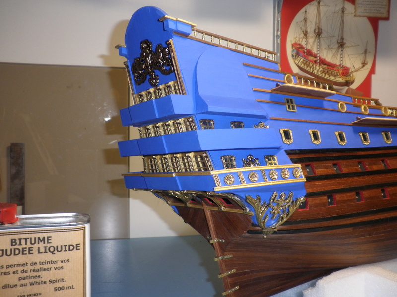

Message par Jean-Marc 83 Ven 12 Aoû 2016 - 19:49
Bonsoir a tous
Petite avancée sur la décoration du château, galeries et des bouteilles. C'est long toutes ces dorures a bitumer, les baguettes a tarabiscoter et a peindre affraid .

Message par Alain Degny Ven 12 Aoû 2016 - 20:01
C'est vrai que c'est long, mais ce n'est pas non plus le bateau de Babar. Razz
