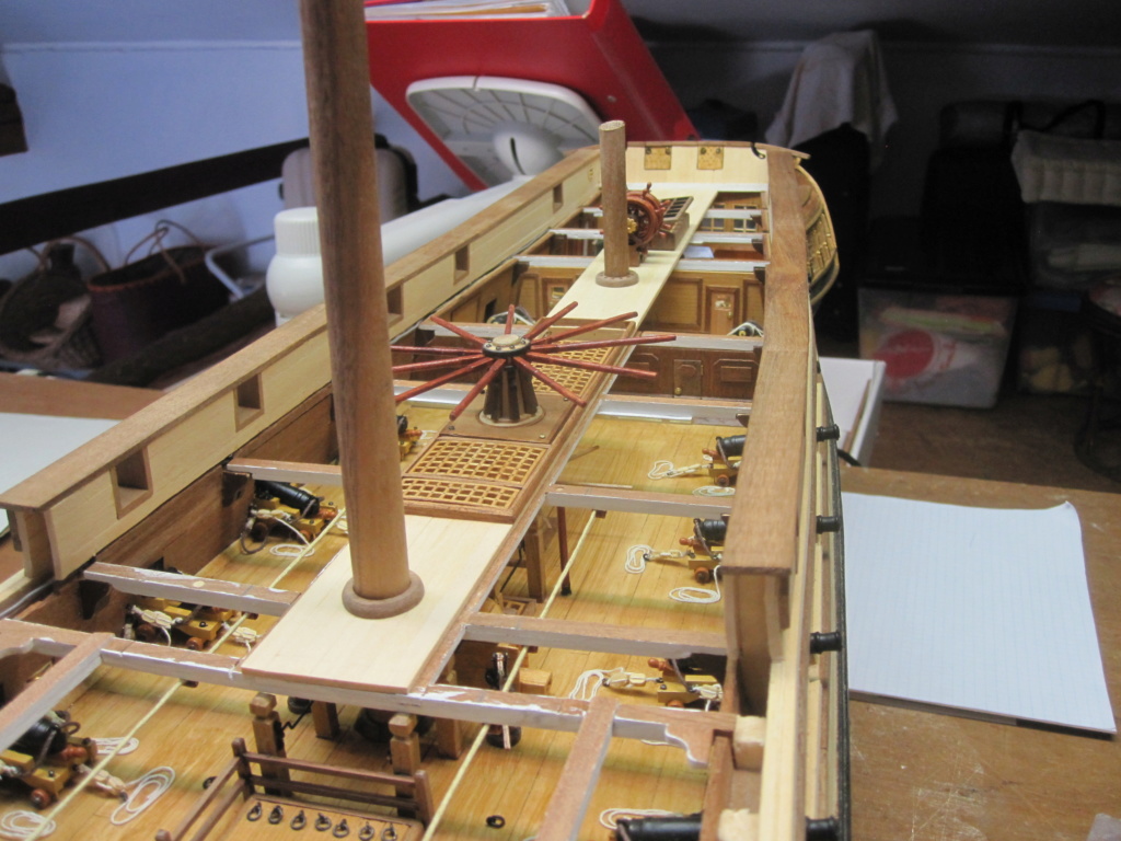

Avant de vous savoir aux bords des océans voici les dernières avancées maritimes

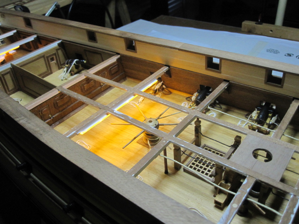

Le pont inférieur est terminé
L’éclairage est fonctionnel (la prise cachée, comme me l’a montré Dominique, dans le premier sabord droit)
Regardons ce pont une dernière fois « dégagé »

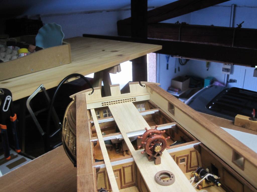

Le recouvrement partiel (pont principal est commencé )
Rien n’est encore collé mais ce ne saurait tarder car la suite dépend de son implantation

Très beau Papé, belle reprise, super l'éclairage. On va pouvoir encore admirer.

Et les grosses grosses erreurs, tu ne les as pas vues, Daniel? La fumée de ta pipe a fait écran?
Re: HMS "Surprise" boite A.L.
Bouge un peu...
Plats-bords : il aurait fallu retailler l'épaisseur des allonges pour leur donner une largeur réaliste

Bon pour le moins en ce qui concerne l'eclairage , ça fait moins " prost y bulle " que la mienne !!

Je vais me lancer pour la grosse erreur , mais je suis sûr de rien!
J’aurai dit que les colonnes doivent traverser les ponts près du mat pour former les bittes de mâts. Si je me fais bien comprendre.

Les dalots à l'entrepont
Je ne vois pas trop pourquoi la préceinte supérieure est coupée par les sabords, ne devrait-elle pas plutôt passer dessous et d'un seul tenant, à hauteur des bauquières du pont ?

je dirais aussi peut être ,une petite erreur sur les palans de retraite des canons?
Pas de recul possible

Fredo est en forme. Son score s'envole. 2 points. Les palans de retraite sont serrés alors que les pièces sont en position de tir. Donc, ils ne servent à rien, au contraire, ils sont un obstacle. Ils devraient être crochetés aux anneaux le long des panneaux.
Plus compliqué, le messenger (la tournevire). C'est un cordage sans fin. Ses deux bouts sont bien reliés comme l'a fait - et très bien fait - Papé, mais une seule fois, pas deux. Enfin, si contrairement à la tournevire française, le messenger est relevé pour dégager le pont, c'est uniquement sur le bord opposé à celui auquel il permet la traction du câble d'ancre.

Pour répondre à vos réflexions
Cri-cri et les plats bords
Comme je regrette ……
Mais quand vos commentaires en ont fait état, il y a plus d’un an, il était déjà trop tard ………….
Je suivais alors, le manuel et les pièces du Kit
Les allonges étaient prédécoupées…
Les plats bords cotés et renseignés dans le manuel
Les bordages réalisés
Refaire me semblait impossible
J’ai donc fait « avec »
Pour la préceinte AR coupé je me suis servi de la photo de la surprise du film ou l’on voie bien cette découpe du sabord … ?
Pour les dalots c’est une copie du travail du « Maitre »

Reprenons la tournevire
Les ancres seront réalisées « remontées »
Les bras des cabestans sont montrés « en place » (sur les 2 ponts)
Il y a là un anachronisme car je doute fort que les cabestans soient équipés de leurs bras sur un bateau qui ne réalise plus la manœuvre de remonté d’ancres ….
Mais pour le « fun » le coup d’œil et le plaisir de la construction on en met le plus possible….

Montage et mise en place (à blanc) du coffre à pavillons
Le dessus est en poirier mais ma photo ne rend pas la différence de teinte ....
pourtant très nette au naturel.
Je fais des essais de montages de planchers pour laisser un maximum d'ouvertures ....
Il serait dommage d'avoir tant fait pour devoir le cacher
L'équilibre n'est pas simple
Dominique étant un fil conducteur
Je ferai suivre différentes possibilités
je pense pouvoir "ouvrir" un peu plus que lui sans dénaturer l'ensemble
Ho..! le présomptueux
Le papé
