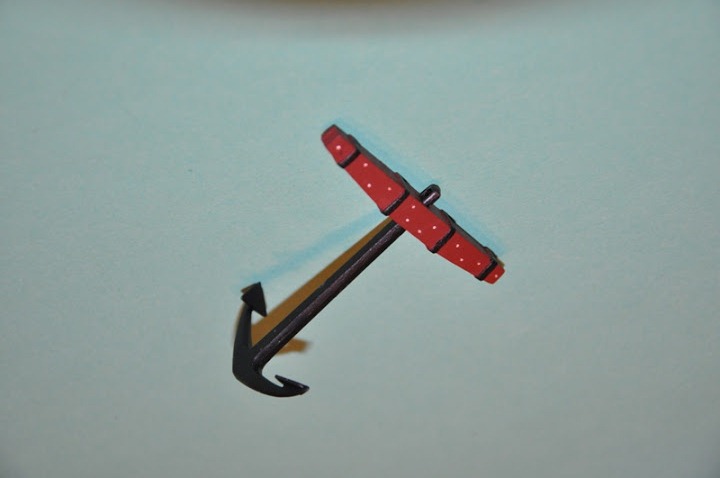

J'ai déjà quelques questions sur le clouage notamment : pourquoi ceux qui mettent des clous utilisent toujours des cloux de couleurs or ? En vrai ils étaient en quoi ?
Est-ce que des clous argent vous choqueraient ?
Est-ce que faire figurer des clous sur l'ancre est réaliste ? (photo trouver sur le site de montage polonais)

kristy90 a écrit:Est-ce que faire figurer des clous sur l'ancre est réaliste ? (photo trouver sur le site de montage polonais)
Je prévois de mettre des ancres quasi identiques à celle-ci, jas couleur bois et pièces métalliques (y compris les clous et les bandes de renfort [cf Note]) peintes en noir.
Sauf si on me prouve que je suis dans l'erreur.
Note : les bandes de renfort en métal, pas en corde ...

Message par Alain Degny Ven 21 Juin 2013 - 21:45
Clous noirs.
Ancre anglaise dans Revue de détail, Navires anglais/français, comparaison.
Attention, les Anglais n'utilisent que des gournables sur la coque, pas de clous

Euh tu connais l'histoire de la Marmotte qui met le chocolat dans le papier d'alu ? Ben pour tes 20€ : tu peux te brosser Martine lol!, même pas la première consult' gratuite !! ni tarif de groupe, ni réduction... rien Smile
Allez je te montre mon ancre tiens :
Maintenant il faut trouver une solution pour l'anneau... Tu vas faire quoi toi ?

Quittons l'entomologie pour revenir à l'ancrologie. L'anneau dont le nom est "organeau" est fourré. Pour ce faire, tu colles (pointe de cyano) un fil marron foncé ou noir, because bitume de Judée, que tu enroules en spires serrées sur toute la périphérie.

Merci Alain pour ce savoir "ancresque". D'ailleurs pourquoi faire compliqué ? Un anneau c'est un anneau !! Quelle idée d'avoir changé le nom pour organeau ? Celui qui a trouvé ça s'ennuyait ce jour là Smile Ok je vais fourrer l'organeau alors (on dirait du vieil argot).

Kristy90 a écrit:Euh tu connais l'histoire de la Marmotte qui met le chocolat dans le papier d'alu ?
Je ne la connais pas, l'histoire de la marmotte ! C'est quoi ?
Eh bien je ne sais pas si "toi" c'est moi, mais moi, je vais faire comme tout le monde - je vais fourrer l'organeau.

Et concernant l'ensemble de l'ancre, je ferai le jas (la barre en bois) teinte bois, les clous en noir, et les renforts en METAL (pas en corde !!!) noir (pour ce faire je vais détourner un vieux tube de dentifrice/crème à raser/peinture, ça ira très bien)
