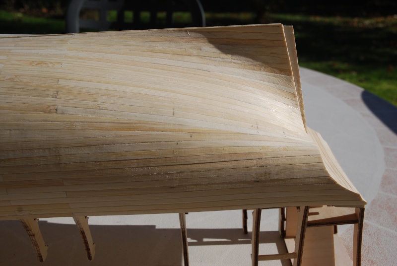

Message par papykaki Sam 19 Avr 2014 - 20:08
Bonsoir Bosco,
Pour le bambou, si ça peut t'aider, je te met quelque photos de mon premier bordé en cours de ponçage:
le sovereign of the seas 1/84 altaya par Bosco Dsc_0123
le sovereign of the seas 1/84 altaya par Bosco Dsc_0122
Messages : 786

Message par bernardw Sam 19 Avr 2014 - 20:33
Dis nous comment se passe ce ponçage sur du bambou qui est une graminée avec ses fibres longues.
Messages : 2440
le sovereign of the seas 1/84 altaya par Bosco Empty Re: le sovereign of the seas 1/84 altaya par Bosco
Message par papykaki Sam 19 Avr 2014 - 20:44
Avec des éclats de verre de différentes formes, cela se passe trés bien en raclant dans le sens du bois. On fabrique des cheveux d'ange. Voila pour le grosminet ou graminée.  cheers

Message par † Michel Saunier Sam 19 Avr 2014 - 22:51
Impressionnant, pourquoi aller chercher ce bois pour le moins bizarre et inattendu surtout dans ces modèles. Altaya à-il des actions dans les plantations? Vous avez du courage, les mecs, de bosser avec de pareilles bizarreries.

Message par papykaki Dim 20 Avr 2014 - 12:44
Juste une petite remarque: moi j'ai utilisé le bambou et au final je n'en suis pas déçu mais chacun est libre de racheter et d'utiliser d'autre bois plus nobles.
J'ai vu ce forum ou sur la royale que quelqu'un avait tout fait le premier bordé en samba.

Message par Invité Dim 11 Mai 2014 - 19:48
j'ai poncé le bordage en bambou avec une ponceuse électrique ( avec le sabot triangulaire ) facile et rapide . Mais ensuite prévois un masticage et un nouveau ponçage au block de ponçage et papier tenu à la main ; courage ...
