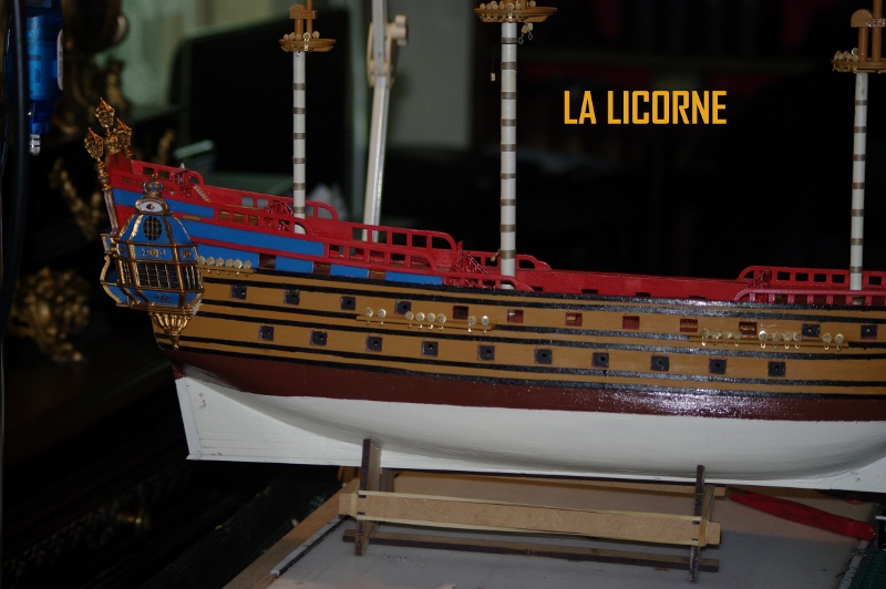

Message par borgia59240 Jeu 12 Sep 2013 - 11:02
Bo[url[Vous devez être inscrit et connecté pour voir ce lien]=https://servimg.com/view/16916365/48]Ma licorne borgia Imgp9629[/url][Vous devez être inscrit et connecté pour voir ce lien]u/f74/16/91/63/65/imgp9632.jpg" />[Vous devez être inscrit et connecté pour voir ce lien]

Message par borgia59240 Dim 17 Nov 2013 - 10:57
Début de montage des cap de mouton et hauban   ( la tension se fera avec le montage du coté tribord )

Message par Alain Fosse Dim 17 Nov 2013 - 12:00
borgia59240 a écrit:Début de montage des cap de mouton et hauban   ( la tension se fera avec le montage du coté tribord )
Attention, tout de même, à ne pas faire trop lâche d'un côté, au risque de devoir souquer fort l'autre côté du haubanage et de voir le mât disgracieusement pencher "du côté qu'y va tomber"

Message par Alain Degny Dim 17 Nov 2013 - 12:43
Oui, parce qu'en principe, on monte alternativement un hauban sur bâbord, puis un sur tribord (ou l'inverse). On capelle et on passe aux suivants. Ils s'empilent autour du mât. Ce n'est que lorsque la nappe de haubans est définitivement mise en place sur les deux bords, que l'on installe les enfléchures.
Pour bien faire, il faut remplacer la première ligne d'enfléchure par un bastet. Un pièce de bois faisant un peu plus de la longueur de la nappe et servant pour l'écartement des haubans. Cela peut être rectifié ultérieurement.

Message par borgia59240 Dim 17 Nov 2013 - 13:12
Merci de vos conseils toujours les bienvenus. Pour le grand mât j'ai fait le calcul par une petite inclinaison du côté montage des haubans bâbord afin de compenser par la suite cette légère détente des caps de moutons mais à l'avenir je vais suivre vos conseils ( Premier fois que je monte des caps se montons et hauban)
