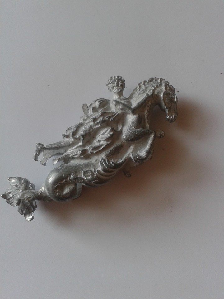

je vient de commander quelque piéces de dècoration , et la fameuse figure de proue qui me parait un peu dénudé de dorure , donc j'aimerai savoir quelle type de dorure doit je utilisé pour lui donner cette aspect vraiment dorer ?
Je voudrais que ma figure de proue soit comme celle-ci.

Utilise une peinture dorée pour maquettes en veillant à ce que les particules soient les plus fines possibles pour éviter un aspect grumeleux.
Lorsque la peinture est sèche, appliquer dans les creux du bitume de Judée pour ombrer et faire ressortir les reliefs.

non sans les fascicules , la maison occre ne les fournis pas , puisque , ils sont de altaya , je cherche des scannes a partir du 113 , et pour ce qui et de la dorure j'ai peur que le bitume de judé dissout la dorure ?

Je vois que beaucoup d'entre vous emploient du bitume de judée.
Il faut faire attention à ce bitume qui n'est pas un produit stable. Il foncit avec le temps.
Les réserves des musées sont pleines de toiles que l'on ne pourra plus exposer parce qu'elles deviennent ou sont déjà devenues illisibles dans beaucoup de leurs parties à cause de l'emploi de ce bitume de judée dans la composition des couleurs sienne, terre d'ombre et terre brûlée, entre les années 1880 et 1900 et quelques, je ne sais plus la date exacte.
On peut en voir aussi les dégâts sur certains ponts des modèles présentés par JB dans ses deux livres "Modèles Historiques" du Musée de la Marine de Chaillot. Certainement que quand les restaurateurs du début du XXème ont passé cette saloperie sur les ponts, ça donnait au bois un belle teinte dorée ... qui a viré, sans possibilité de retour sauf gratte, à ce résultat inadmissible sur ces sujets de qualité !
Vous devriez vous servir de gouaches acryl, pour un emploi et un résultat plus faciles et plus fins, et surtout complètement stables.     sunny

Pour "vieillir" les dorures du Royal Louis, qui étaient vraiment trop clinquantes à mes yeux, j'ai utilisé la tactique "dry brush".
On passe la peinture or et lorsqu’elle est bien sèche, on la salit avec une peinture noir mat appliquée avec un pinceau brosse quasi sec

déco il y a 3 ans sans le bitume de judé et déco reçu cette semaine , elle patine avec le temps ....je ne pense pas que ce soit trés utile le bitume .
cela s'oxyde.

si neko j'ai reçu la figure de proue
Je la trouve assez détaillée. Je m'attendais à pire.
