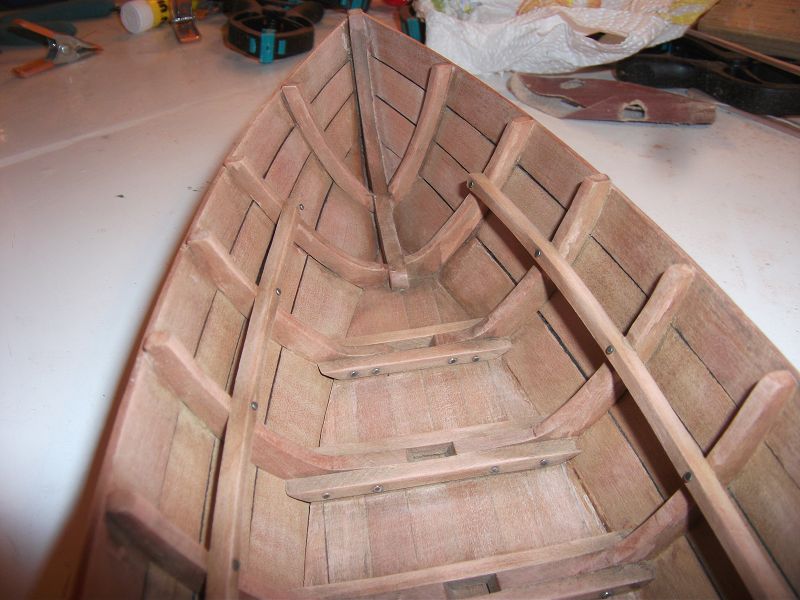

Michel,
J'y ai pensé aussi mais cela aurait été la seule comme ça sur les 4 qui forment le flan. Et puis le raccord, droit, en pointe...
Après une après midi à en ch..er, c'est en place et en forme:
Les cales en légo... Mes serres joint sont un peu courts
Maintenant ça sèche... Enfin
André, interférences aussi !!!
Absolument d'accord, la dernière virure est brochetée pour finir de border la coque. Mais probablement pas les autres. Mais ça reste une supposition.

Avec un week end de 4 jours, j'aurais plus avancé sans..... des problèmes d'électro ménager. Un four mal branché, un fil détaché, à moitié cramé... Tant que le reste n'a pas bruler.
J'ai tout de même réussi à poser cette dernière virure et pfffff, vraiment un casse tête.
Le résultat de loin. Et le premier qui me dit que c'est le bazar dans mon atelier aura gagné!
On voit bien que les assemblages sont un tantinet ratés avec quelques traces de colle. Juste un tantinet!!!
La poupe, vue de dessous, le plan présente des erreurs de dessin sur cette partie. Donc de gros trous donc, mais les virures font 1cm de large avec une épaisseur de 2mm, à former dans tous les sens.
Intérieur, proue et poupe, c'est pas terrible.
Mais avec, un peu, beaucoup de boulot, c'est rebouché. La patine du bois et cela parait mieux.

  Les écarts des pieds de membrures entre les varangues plates et formant retenues d'eau ne devraient pas être bouchés, tu penses ?   sunny

De la colle et de la sciure, quelques coups de racloir, finition à la pointe de cutter pour les traces de colles dans les angles et il n'y paraitra plus rien Very Happy
J'aime toujours autant ce petit modèle atypique et la réalisation n'est pas si mauvaise que ça, au contraire pour un premier modèle... cheers
Il n'y a que les clous qui me paraissent toujours aussi gros Sad

Ok André, je m'y recolle!!
Pour les clous des varangues, je crains que ce ne soit trop tard. Par contre ceux des supports des bancs de nage, je les poncerais pour sauter la tête.

juste une petite remarque au sujet de la poupe vu de dessous .
tu dis qu'il y a une erreur au niveau du plan .Pourrais tu reprendre le plan et montrer la modification a effectuer?

Michael et tous ceux qui aimerait faire ce petit machin sympathique Very Happy
Voilà le petit problème
En rouge, le dessin original de l'étrave (du 4mm): une empreinte carrée pour recouvrir la "pointe" du fond du bateau. Premier défaut!!
La solution utilisée: couper la pointe et remettre une pièce (en bleu) sous l'étrave. La réparation est invisible puisque recouvert par le bordage. Sinon à peine visible par dessous (pas la peine de vérifier, avec le flash on ne voit rien!!). Le mieux étant de prévoir à l'avance.
La pose du bordage est difficile car le fond et l'étrave forme un creux impressionnant et un angle!!! Il faudrait modifier la forme du fond suivant les 2 traits verts. La courbe est un peu  exagérée...
En fait, le bordage doit être formé: arrondi suivant le fond (horizontale), arrondi suivant le couple (verticale)... Une fois réalisé, il faut tout plier dans l'autre sens
Le problème se pose aussi sur la poupe mais c'est moins prononcé (pas de courbe verticale) et un ponçage suffit à s'en sortir.
