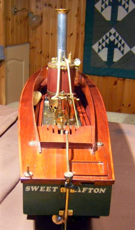

Bonjour les Amis,
avant de reprendre mon Sandbagger, je vais vous faire connaître ma Choupette.
Il s' agit en fait d' une chaloupe de plaisance peu maquette, mais très sympa, parue dans les premiers numéros de la revue "Bateau Modèles".
En premier, j' ai fait l' achat d' un tour d' occasion, je m'y suis formé un peu, et j' ai attaqué la fabrication de la "machine" , moteur et chaudière, avec des éléments de récupération.
Les plans , de bonne facture, étaient de Bernard Rétif, dessinateur lyonnais disparu, mais bien connu des modélistes vapeur à l' époque.
Tout est fait maison, y compris certaines vis et les bouchons de la chaudière.(Sauf le mano, quand-même, mais la soupape oui! )
Cette chaudière m' avait donné pas mal de fil à retordre, car il m' a fallu apprendre les techniques de l' écrouissage, de la brasure dure à l' argent, etc.....
Ensuite, j' ai construit la chaloupe tout autour, en bois et ctp. Le pont est recouvert d' acajou verni. J 'en étais très fier , et rien n' a bougé 20 ans après, nombreuses navigations, et surtout démonstrations statiques.
Trois gouttes d'huile, de l' eau et de l' alcool à bruler, et c' est reparti pour 20 minutes d' autonomie avec un son proche
de celui d' une machine à coudre
Une photo en navigation, du temps de l' argentique:
Côté machine, il s' agit d' un moteur bicylindre oscillant, à double effet .
C' est-à-dire que dans chaque cylindre, la vapeur pousse tantôt vers le haut, et tantôt vers le bas un piston plat.
L' oscillation permet de mettre en communication les lumières correspondantes, invisibles ici, mais dont est littéralement truffé le bloc central.
Le calage à 90° permet aussi un point-mort, et le passage marche avant-arrière sans calage et sans boite de vitesses.
Bien-sur, j' ai vu beaucoup mieux, mais pour moi, j' en suis assez fier.

Très poétique, et ce, à travers à un sacré défi technique très brillamment relevé, bravo

Hello Mich15,
alors là, j'en suis baba !
Et quoique tu aies écrit:
"Bien-sur, j' ai vu beaucoup mieux, mais pour moi, j' en suis assez fier."
tu as entièrement raison d'être fier de cette réalisation, je pense particulièrement à la partie machine à vapeur !
Pour un néophite du tournage-fraisage, ton moteur et la chaudière sont des œuvres d'art !
D'ailleurs, tu m'a rendu jaloux, je suis encore incapable de maitriser mon ensemble tour-fraiseuese (mais j'y travaille !)
Encore bravo !

Félicitation Mich, elle à de l'allure cette Choupette.

Merci de vos commentaires.
@ Nounours : attention, le tour , c' est plutôt facile, contrairement au fraisage.

Chapeau Mich tres belle réussite
et vous avez raison le fraisage est plus compliqué que le tournage .

J'admire, en toute sincérité je serai incapable de construire une telle machine à vapeur. Chapeau Michel.

Mich, Ohhhhhhhhhhhh.... Le vilain cachotier
Ne pas montrer une petite merveille comme ça.

Bravo Mich,
je me souviens de la sortie de "Bateau modéle" et de la Choupette.
Je dois avoir le numéro quelque part dans mon Bazar .
J'aime particuliérement les tresses sur les tubes laitons.Ca fait super réels .
Dommage que tu sois si loin tu aurais pu me donner des cours de tournage.
La seule chose que je connais dans le tournage c'est les bouts sur un taquet .
