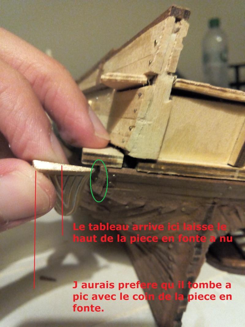

bonjour,
Alors j espere que personne ne s est lassé de ce bateau pour un enieme topic mais j'ai besoin d avis! Tout d abord je m excuse aupres des puristes mais mon hermione ne respectera pas les vraies couleurs chatoyantes du bateau suite a une demande de ma compagne mais restera plutot bois vernis. Vu le temps que j'y passe je lui dois bien ca surtout qu il s agit de son cadeau.
Je m attaque en ce moment au montage du tableau arriere, le probleme est que avant de coller quoi que ce soit je ne trouve pas les positions ideales/naturelles du tableau mais surtout des deux pieces en fonte de chaque coté... En effet les photos j espere seront plus parlantes, mais la longueur du tableau ne coincide pas avec l arriere du bateau + la largeur des 2 pieces en fonte.
Je me dis que je positionne mal la piece en fonte. Dois je la mettre plus bas que l aileron de guide du bas, plus en retrait? Dois je limer davantage l arriere du bateau pour gagner quelques millimetres?
Peut etre pouvez vous m envoyer une vue arriere de votre tableau, je me ferais une idee plus precise. Merci pour vos tuyaux.

Deux choses avant de commencer.
- Tu ne pouvais pas savoir, mais les textes en jaune et en rouge sont réservés au staff. Le jaune pour les infos générales, le rouge pour les modérations. J'ai donc hangé la couleur de ton message. Sur les photos, on fait ce que l'on veut.
- Connais-tu le vocabulaire de marine? C'est pour éviter de te noyer sous les termes techniques.
Venons-en à ton problème.
La sur-épaisseur tient au fait que tu as collé la préceinte jusqu'à l'arrière du modèle. Comme elle déborde, elle repousse vers l'extérieur la pièce en fonte.
En vert, la tranche de la préceinte.
Il faudra la découper suivant le repère rouge.
Le cul de lampe de bouteille (la pièce en fonte) doit venir en alignement avec le tableau. Sa tranche supérieure, en jaune, recevra la pièce destinée à former la bouteille et la lisse décorative. Coller l'assemblage bois/métal à la cyano.
Mais avant tout cela, il faudrait re-poncer la coque. Elle doit avoir un aspect lisse.
N'hésite pas à poser les questions que tu souhaites, nous ne nous lassons jamais ni des modèles, ni des questions répétitives.

Gérard a posté en même temps que moi. Cela complique bougrement l'affaire, car en fait le cul de lampe se trouve sous la préceinte et effectivement, sur ton modèle, il se trouve dans le vide.
Avant quoi que ce soit, poste des photos de profil de ta coque, que nous puissions voir comment solutionner ton problème.

Bonjour à tous, merci pour vos reponses.
Tout d abord, désolé pour la couleur, j ai mis du temps à comprendre que si je ne voyais pas mon texte c est parce qu il etait en blanc. J avais changé la couleur pour me permettre de me relire.
Sur l Hermione de Gerard, on voit que les bouteilles se fondent parfaitement sous la coque qui est plus bombée que la mienne. D ailleurs je me demande comment ca se fait car je devrais avoir moins de largeur! Car on voit que Gerard a aussi bordé le long de la coque (je ne parle pas des ceintures), je devrais cette meme largeur sous le tableau. Ca vient donc comme suggéré des couples que je n ai pas usiné. Je mets d autres photos de mon profil. Je promets de faire des efforts sur le vocabulaire de la marine.
Peut etre je vais devoir faire comme Fred, raccourcir les bouteilles. Quelle methode as tu utilisé pour ce faire? Je n ai pas de fraise... Te souviens tu ou tu as placé les culs de bouteilles. Directement sous l ailette du bas?
Merci encore
Quand je vois mes photos zoomées je me dis que j ai vraiment fait du travail sale
Merci encore

Ca y est je vois les 5mms. Le bord des 4 lattes chez moi depasse beaucoup plus que sur la photo de Gerard. Je ne vais pas pouvoir déborder

Pour ta coque, si tu veux la rattraper, il faudrait que tu puisses sortir tous tes clous et poncer l'ensemble.

J'ai une nouvelle question sur les haubans cette fois. Quel ordre de montage préconisez vous pour cet assemblage?
1/ ligaturer les haubans puis adaptez la pièce en clipsant/collant
2/ percez la pièce pour avoir un monobloc et montez les haubans ensuite
Pour la solution 1, j'ai peur d'un résultat moyennement propre et pour la 2, j'ai peur d'avoir les poulies pas en face des trous...
X.

Pourquoi ne pas ligaturer les haubans aux caps de mouton supérieurs, puis enfiler les haunabs dans la barre trouée, descendre celle ci contre les ligatures, puis fixer les haubans sur la noix de capelage et il n'est même pas nécessaire de coller la latte, peut être un ou deux points pour l'empêcher de remonter en oblique
Ainsi tous les haubans ont la bonne longueur, et après avoir fixé les caps de mouton inférieurs aux cadènes, il ne reste qu'à les rider, ils seront parfaitement alignés
Re: Hermione AL
Les haubans se montent alternativement d'un côté puis de l'autre, en commençant par celui de l'avant. Donc, par exemple, premier hauban bâbord puis premier hauban tribord et ainsi de suite. Ils vont s'empiler les uns sur les autres.
Pour le bastaing, il est amarré par des cordages sur l'avant de la nappe des haubans. La pièce AL est fantaisiste.
