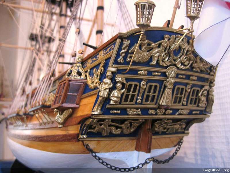

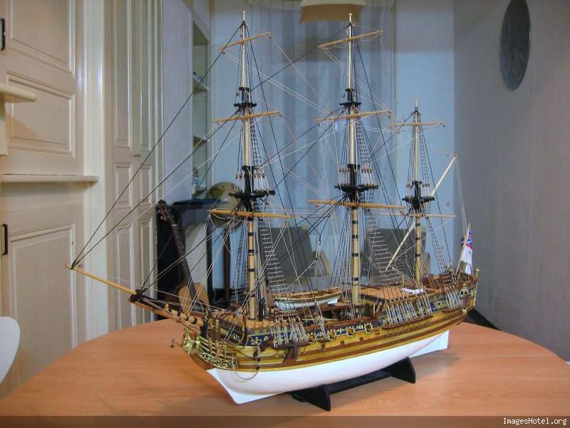

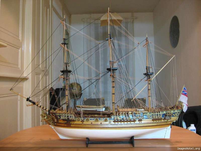

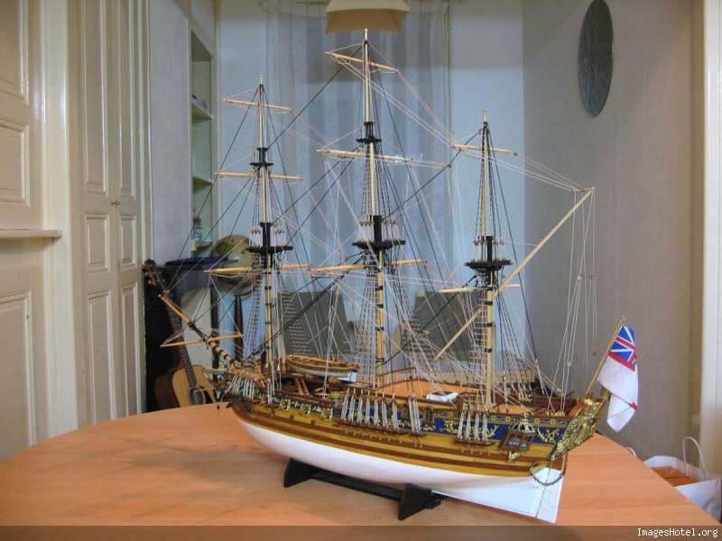

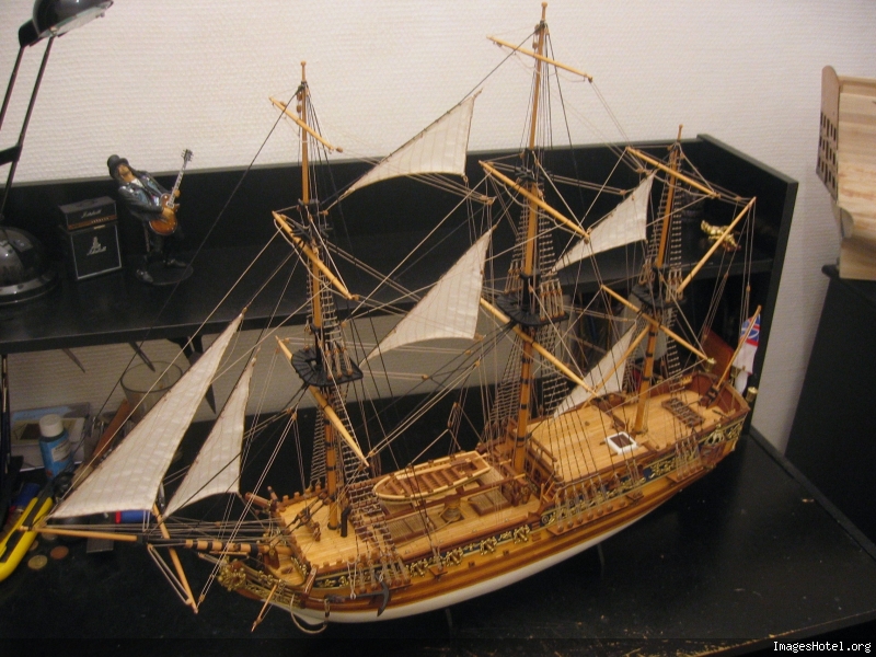

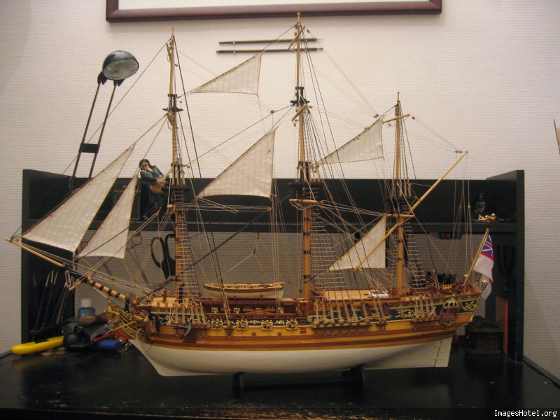

En parlant du Royal Caroline tout à l'heure je me rends compte que je ne vous l'ai pas présenté. Je remédie donc à cela. Vous pourrez voir les belles erreurs et l'affreux premier bordé!!   Laughing
Il n'est pas encore fini, reste à mettre quelques voiles... Peut être un jour!

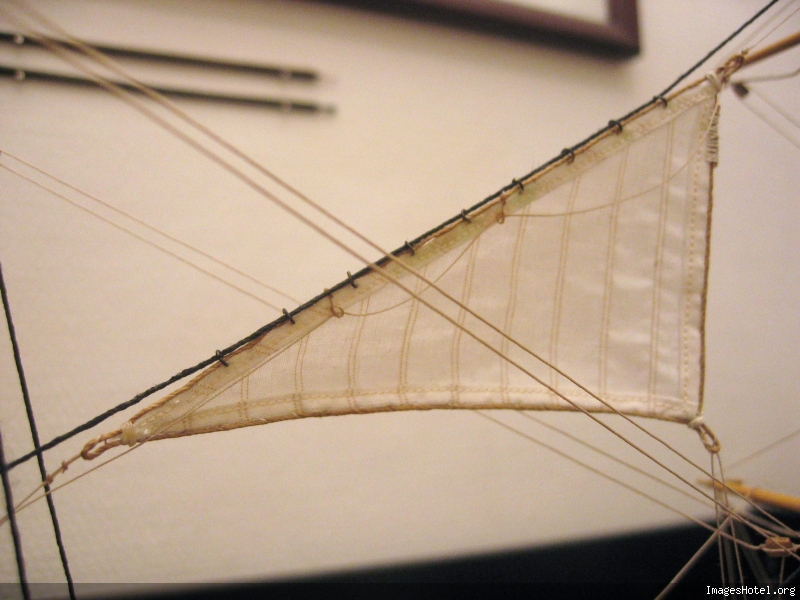

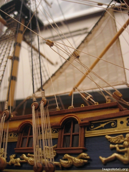

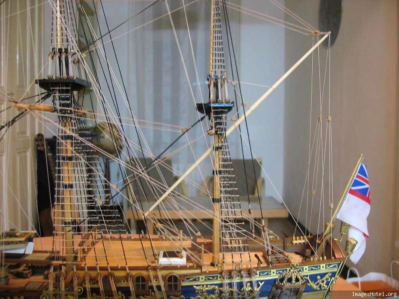

Et voilà un commentaire "d'époque":

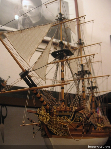

"Que dire... je me rends compte de plus en plus de la "naïveté" de ma réalisation, mais j'y avais pourtant mis beaucoup de bonne volonté
Entre autres erreurs je me suis focalisé sur la coque, et j'ai bien trop sous estimé le rendu final du gréement que je reconnais avoir un peu baclé.
Mais bon, vu à plus d'un mètre de distance le résultat est pas mal quand même...
pour les voiles, j'ai fait l'erreur de ne pas les mettre en place au fur et à mesure et je me retrouve à jongler entre les manoeuvres... dommage car j'ai toujours voulu un modèle sous voile; j'aurai pourtant dû penser que ca poserait des problèmes!
du coup les différents aboutissements des manoeuvres des voiles sont un peu (beaucoup) fantaisistes
... et leur départ aussi d'ailleurs!
mais je reste dans l'esprit du "correct vu de loin" pour celui ci, j'essaierai de faire mieux pour le soleil royal.
par contre l'astuce du tirage des fils est géniale, merci au forum ainsi qu'à M.Bello (vue sur son site) qui l'expliquent tres bien! ca donne un petit coté "propre et pro" car elle ne peut etre réussie que parfaitement.
Ca compense mon incompétence avec la machine à coudre, on se demande ce que j'ai bu avant de les faire ces coutures pour qu'elles zigzaguent autant...
Merci à tous ceux qui me donneront leur avis, il y a sûrement des bons conseils à prendre avant d'attaquer les autres voiles "

Bonsoir, permettez-moi juste quelques mots :
1. sur les clichés, la réalisation me paraît vraiment bien
2. si vous êtes débutant, vous êtes sacrément "gonflé" de vous être lancé dans cette maquette qui comporte un gréément complexe
3. pour ce qui est des voiles, n'ayez aucun complexe. Je connais un "pro" qui préfère confier l'exécution de ses voiles à une entreprise spécialisée lorsque la maquette le justifie.
Pour conclure, bravo pour ce beau bateau et bon courage pour la suite.
Bien cordialement. Yves

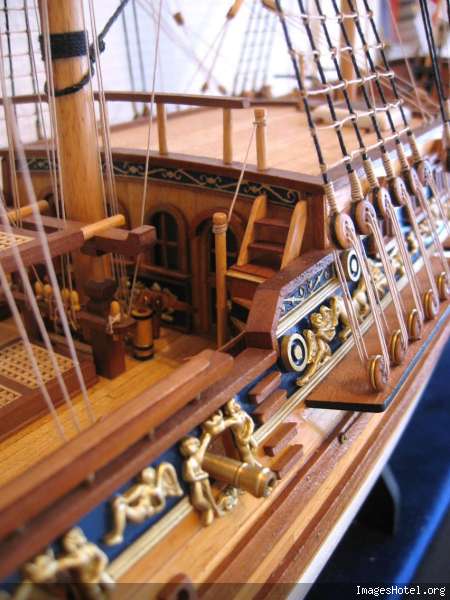

Message par Neko Lun 23 Juil 2012, 23:29
Ce premier bordé était catastrophique, mais bon, il faut bien commencer! Heureusement qu'un double bordé était prévu.
Ce qui ne m'a pas facilité la vie, c'est que n'aimant pas le rendu sombre du noyer j'ai inversé les deux bordés pour avoir une finition plus "miel". Mais les baguettes de noyer étaient trop fines pour un premier bordé...

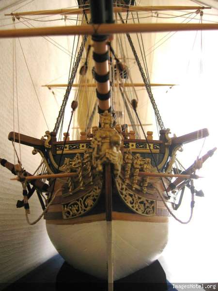

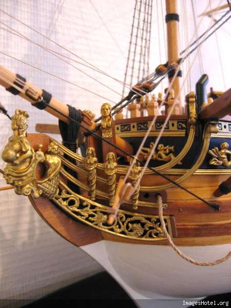

Message par Alain Degny Mar 24 Juil 2012, 00:01
C'est sans conteste une belle réalisation. Very Happy
Je ferais juste deux remarques. Les vergues font un peu cure-dents. Une teinte plus foncée aurait atténué cet effet. Et la seconde, c'est vraiment du détail, j'engueulerais le bosseman pour laisser traîner le câble d'ancre sous la flottaison, donc dans l'eau. Very Happy
J'ai vu deux ou trois autres petites choses qui clochent, mais c'est vraiment en m'imposant une revue de détail.
On ne peut que louer ton désir de passer au stade supérieur, mais cette Caroline ne mérite pas le jugement sévère que tu sembles en avoir.

Message par stf67 Mar 24 Juil 2012, 05:22
Hello,
En tous les cas belle réalisation pour une première cheers
Je ne m'y serais pas certainement risqué scratch
Par contre, une fois de plus je suis choqué par ces constructeurs qui indiquent des bordée de virures avec jonctions de planches à 90° sans écarts plat (de mémoire la longueur d'un écart doit être à minima de 5 fois la largueur de la virure?)
C'est juste une réflexion à haute voix, cette remarque ne t'est pas destinée NEKO Very Happy

Message par Neko Mar 24 Juil 2012, 14:15
Re!
En fait je n'ai pas un jugement si sévère que ça sur cette Caroline, j'y ai passé du temps, je me suis appliqué, bref j'ai fait de mon mieux. Ce qui me rend chiffon c'est le sentiment que le fabriquant s'est gentiment moqué de moi. Je ne m'en suis pas rendu compte tout de suite, j'ai même persévéré dans le kit puisque j'ai acheté le SR Sergal, et là quand j'ai vu l'horreur (le Royal Caroline est une merveille d'exactitude historique à côté) et que j'ai commencé à me documenter serieusement je me suis rendu compte de la marge entre ce que j'avais fait et ce que j'aurai dû faire.
Le pire: sans y passer forcément plus de temps, sans que ce soit beaucoup plus compliqué, et avec des materiaux de meilleure qualité donc plus faciles à travailler.
Cette maquette est donc un bel objet à regarder de loin, mais en aucun cas la réplique miniature d'un bateau qu'un historien pourrait commenter ou qu'un père pourrait monter à son fils pour lui apprendre l'histoire et les navires des hommes d'une autre époque. Rolling Eyes
D'ailleurs merci pour la remarque sur le cable d'ancre, je n'avais même pas encore fait attention à ce détail! Laughing Je ferai gaffe de ne pas le laisser trainer sur le SR!

Message par Alain Degny Mar 24 Juil 2012, 14:52
Les jonctions de planches à 90° sont exactes pour les bâtiments français. Les Anglais utilisent des assemblages à écarts, parfois complexes, mais pas partout. Les préceintes, quelques virures sur la carène et sur le vaigrage. Very Happy
Le kitter pinailleur et bien documenté peut les exécuter, mais il me parait difficile qu'un fabricant qui s'adresse à une clientèle variée, puisse s'y référer.
