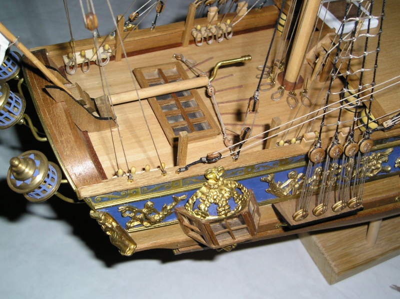

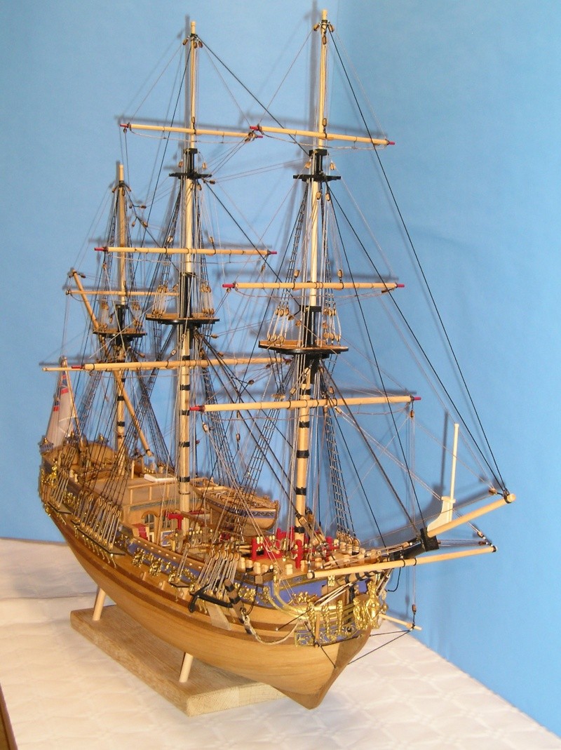

C'est avec grand plaisir que je vous poste quelques photos du Royal Caroline. Le socle n'est que provisoire et je pense fabriquer une vitrine pour la mettre à l'abri de la poussière. Je n'ai pas pu me résoudre à peindre la coque en blanc comme préconisé. Je ne suis pas très peinture. Pas de problème particulier à la construction ... j'ai souvent dû m'y reprendre à plusieurs reprises ! Et il vaut mieux avoir tout installer sur le pont avant de passer au gréement ! La tension du gréement, point délicat.
La consultation de l'ouvrage « The Royal Yacht Caroline 1749 » de S. Bellabarba et G. Osculati est d'une aide précieuse, surtout pour "customizer" le kit. Dommage pour moi, je ne l'ai acquis qu'à la fin de la construction !
Bonne visite.
Des photos du pont avant l'installation de la chaloupe.
Après avoir installé la chaloupe.
Le gaillard d'arrière.
Deux vues de la coque prises de tribord.

Vraiment très beau ce yacht !!
Le bordage et le gréement sont très soignés, ce modèle a fière allure. Félicitations !

Beau travail très soigné. Sinon j'ai les mêmes questions que Will !!!

Comme les amis,
C'est vraiment du très beau travail, propre et finement travailler.
Très agréable a regardé ! Bravo !

Bonsoir à tous,
Un grand merci pour vos compliments. Cela me va droit au coeur. Et m'encourage à vous proposer d'autres photos.
Quelques vues de l'arrière du bateau. Les experts remarqueront un oubli de taille sur le château arrière . Faute au plan de Panart, c'était pas indiqué. J'aurais dû consulter les bons ouvrages au préalable.

Re: Royal Caroline par J-C Steckmeyer
Il lui manquerait bien ses sabords de retraite à cette brave Caroline.

Bravo Alain,
Je réfléchis à une éventuelle intervention "chirurgicale". Ca prendra un certain temps. A+
Compte tenu de la nature du navire qui n'est pas destiné au combat et de l'emplacement très bas de ces sabords, il s'agit de sabords de charge et non de sabords de retraite. Ils seront donc représentés fermés ou à peine entr'ouverts, ce qui devrait te simplifier la tâche.
Si tu as des mini-ciseaux à bois, tu peux réaliser très proprement l'empreinte des sabords. Reste ensuite à encastrer et coller une facade de mantelet.
L'opération chirurgicale n'est pas compliquée. La patiente pourra être traitée en ambulatoire.

Oui Jean-Claude. C'est juste pour l'aération. Je parlais précédemment de sabords de charge, mais ceux-ci sont trop petits. Les sabords de charge font la même taille que les sabords de retraite. Ce qui les distinguent, c'est qu'ils sont généralement positionné plus haut et donc, on ne peut pas les armer.
