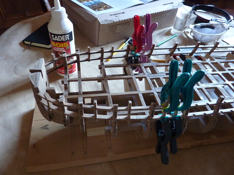

Premiers montages à blanc, puis collage après avoir poncé les brûlures.
La quille et les couples :
J'ai essayé le ponçage avec la min-ponceuse, mais j'ai vite arrêté car ça attaque trop vite l'aggloméré.
Donc, comme les Romains, tout à la main : limes plate et quart de rond, et papier de verre grain fin.
C'est long mais c'est propre.
Pour les couples, j'ai suivi les conseils des "pros" et j'ai fait des trous pour l'hygrométrie de la coque.
La table de cuisine j'y avais pensé, mais c'est vrai que tout déménager 3 fois par jour... j'ai négocié la salle à manger.
J'en reviens à ma maquette.
Ce que Hachette ne précise pas dans les fascicules, c'est qu'il faut poncer toutes les parties noires, brûlées par la découpe au laser (je crois).
Mais comme je vais voir d'autres forums, j'ai eu l'information.

Suite de la maquette.
Le ponçage continu au fur et à mesure de l'arrivage des colis qui contiennent à chaque fois 4 fascicules.
Dans les numéros 3 & 4 se trouvent les 2 roues à barre en laiton et en pièces détachées.
Je ne vais pas les monter car je les trouve vraiment moches.
Je vais les prendre en bois en accastillage chez "je ne sais pas encore qui ? "
Collage des couples suite et fin :

Tu fais un bien beau métier.
Pour la cyano, préfère la cyano repositionnable dont le temps de prise est retardé d'une trentaine de secondes. C'est bien pratique pour positionner parfaitement les petites pièces d'accastillage.
Lorsque tu commenceras à border ta coque, il faudra biseauter les couples sur l'avant et l'arrière du navire, afin que les baguettes qui suivent sa courbe s'appuient bien sur toute la surface de la tranche des couples, ce qui améliore le collage.
Trouver de belles roues de gouvernail n'est pas chose facile. Les miennes viennent de chez Syren USA. Tu trouveras un tuto de montage dans "trucs et astuces". Ils en font une, diamètre 24 mm, qui correspond parfaitement à la taille voulue au 1/64e.
Pour ce qui est de la doc, le bouquin de base, c'est l'Encyclopédie navale des modèles réduits de Wolfram zu Mondfeld (appelé ici le WzM). Attention au prix. 50 €, c'est correct. Au delà, on entre vite dans la catégorie arnaque. Michael, notre maître dénicheur signale les bonnes opportunités dans "Les bonnes affaires". Quand une se présente, il faut sauter dessus. C'est un bouquin très recherché.
Ton dernier message. C'est un des rares kits qui propose des allonges de couples qui se rapprochent de la réalité.

Re: L'HERMIONE en kit de Hachette... une de plus
Et pour Syren USA, as-tu le lien ou bien je vais le trouver dans le tuto ?
Leptithommevert- Messages : 276
Date d'inscription : 19/07/2017
Localisation : Nord-Isère
La colle 21 convient mais oublie la "pipette", elle se bouche dès qu'on y touche. Je mets une grosse goutte de cyano dans un bouchon plastique et j'applique avec une aiguille dont j'ai coupé le haut du chas. Il reste une petite fourche avec laquelle je prélève une mini goutte. Pour les gros collages, j'utilise directement l'embout du flacon. Dès que c'est bien positionné, tu fais pression sur le collage, ça colle en 10 secondes.
Et Syren c'est là
Et Syren c'est là

Colle 21, je ne connaissais pas. J'utilise de la Loctite repositionnable ou marque similaire, que l'on trouve partout, y compris chez Leclerc.
