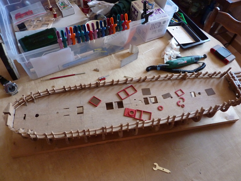

Message par Leptithommevert Dim 6 Aoû 2017 - 16:13
C'est bon, je suis toujours debout !
Philippe tu peux annuler les urgences...
En même pas 1/2 heure, j'ai décollé toutes les lattes.
L'HERMIONE en kit de Hachette... une de plus - Page 3 P1080010
Un peu de casse au niveau de trois "haut de couple" , mais avec un peu de colle et tout rentrera dans l'ordre.
Merci encore pour le conseil.
Mais maintenant je dois me procurer de nouvelles lattes.
C'est du tilleul de 06 x 4 x 248 mm et Hachette en avait fourni 108 (réparti sur trois fascicules) soit environ 27 m.
Pouvez-vous me conseiller un site où vous avez l'habitude d'acheter ce genre de fourniture ?

Elle est très bien ta cuisine. Petite remarque moi aussi, les écharpes sont un poil trop large.

Message par Leptithommevert Ven 25 Aoû 2017 - 21:45
Bonsoir le forum, bonsoir tout le monde !
* Merci Alain, pour le moment je n'ai fait que deux petits trous car j'attends de voir comment Hachette va nous brancher cette cuisine.
* Merci Bernard, je fais mes anneaux en enroulant le fil de laiton sur un clou, cela ma donne un ressort, puis je coupe mes anneaux à la pince coupante.
Je vais choisir un autre clou avec un diamètre inférieur.
* Merci Michel R., mais qu'est-ce que les écharpes ? Est-ce les renforts en "x" qui tiennent les planches des côtés de la cuisine ?
Et merci à Michel S. Laurent et René pour vos appréciations !
Et merci à Luigi  (le copain à Mario qui est en rouge dans les jeux du même nom) qui est mon avatar et qui me sert d'échelle à 1 ou 2 mm près.
D'ailleurs à propos de mon avatar, est-ce quelqu'un pourrait me dire si cet uniforme à existé et de quel pays vient Luigi ?
A suivre mon re-lattage de pont.
