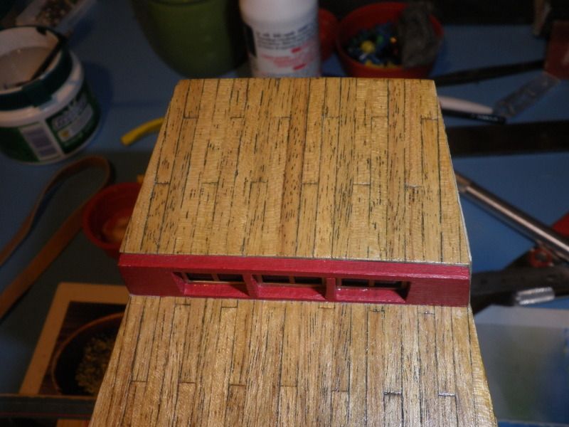

Message par Jean-Marc 83 Lun 18 Juin 2012 - 8:20
J'ai regardé ma Licorne avant de partir au taff et je me rend compte de la différence de teinte entre les deux ponts affraid
Pourtant même pot de vernis!! Aurais mal mélangé la première fois pour que le premier pont soit plus clair tongue
A voir .
La LICORNE - Page 2 Empty Re: La LICORNE
Message par Alain Degny Lun 18 Juin 2012 - 11:00
C'est bien possible. Sad Une peinture est composée d'une résine, jaunâtre pour les glycéros, incolore pour les polyuréthanes, dont la densité est inférieure à 1. Les pigments ont une densité supérieure variable selon leur nature et leur couleur. Au repos dans un pot, ils descendent par gravité et la résine remonte. Si tu ne brasses pas suffisamment avant emploi, pour remettre les pigments en suspension et homogénéiser le mélange, tu auras une teinte plus ou moins claire.
Avec un vernis coloré, plus tu passes de couches, plus tu montes en teinte. Quand c'est juste l'aspect qui te déplait, applique une couche supplémentaire de vernis incolore, sur ton vernis teinté.
Préfère une lasure à un vernis. La lasure est une imprégnation. Elle pénètre dans le support et suit les mouvements du bois. Un vernis est filmogène. Il "colle" sur le subjectile. Si celui-ci se dilate ou se contracte, le vernis peut craqueler dans le temps, bien que sa formule d'origine contienne des agents plastifiants. study
30 ans passés dans l'industrie des peintures, ça laisse des traces. Razz

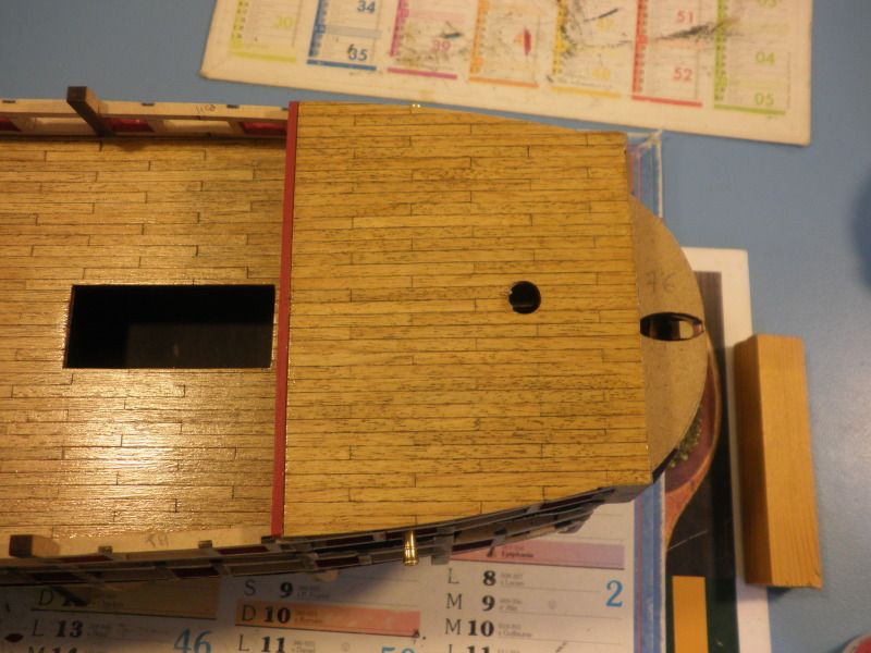

Message par Jean-Marc 83 Lun 18 Juin 2012 - 20:34

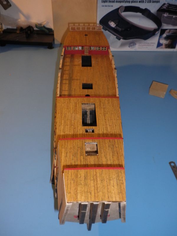

voilou la difference de teinte
La LICORNE - Page 2 P6180280
Bon j'ai poncé a la laine d'acier et revernis mais je crois que je vais avoir du mal a avoir la même teinte Evil or Very Mad
J'aurais du vernir tous les ponts en même temps !!
Erreur de noob drunken
On va attendre le séchage pour voir le résultat.

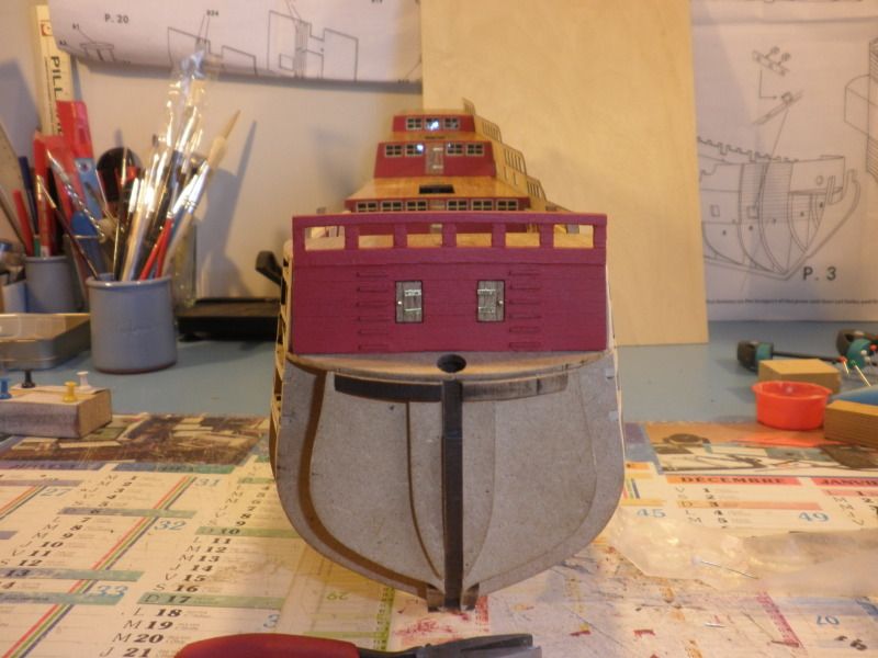

Me voici de retour avec ma Licorne What a Face
Après moulte ponçage a la laine d'acier 000 je suis enfin arriver a avoir une teinte presque pareil sur tous les ponts bounce

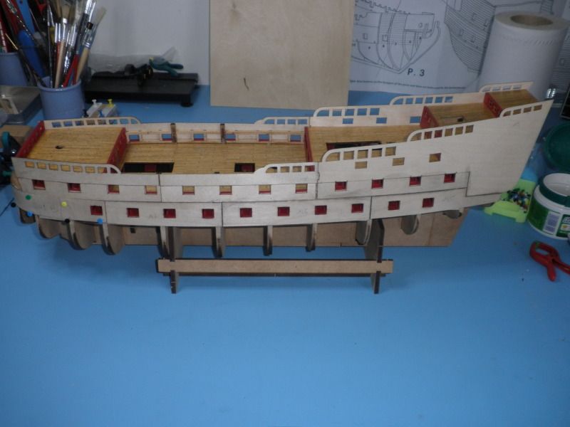

La LICORNE - Page 2 P6260293
Mise en place de la cloison du gaillard avant
La LICORNE - Page 2 P6260297
La LICORNE - Page 2 P6260298
Misen place du gaillard avant
La LICORNE - Page 2 P6260299
Collage du pont de poulaine
La LICORNE - Page 2 P6260300
Collage des couples pour la dunette
La LICORNE - Page 2 P6260294-1
Montage de la cloison et collage du pont gaillard arrière
@ pluche pour la suite

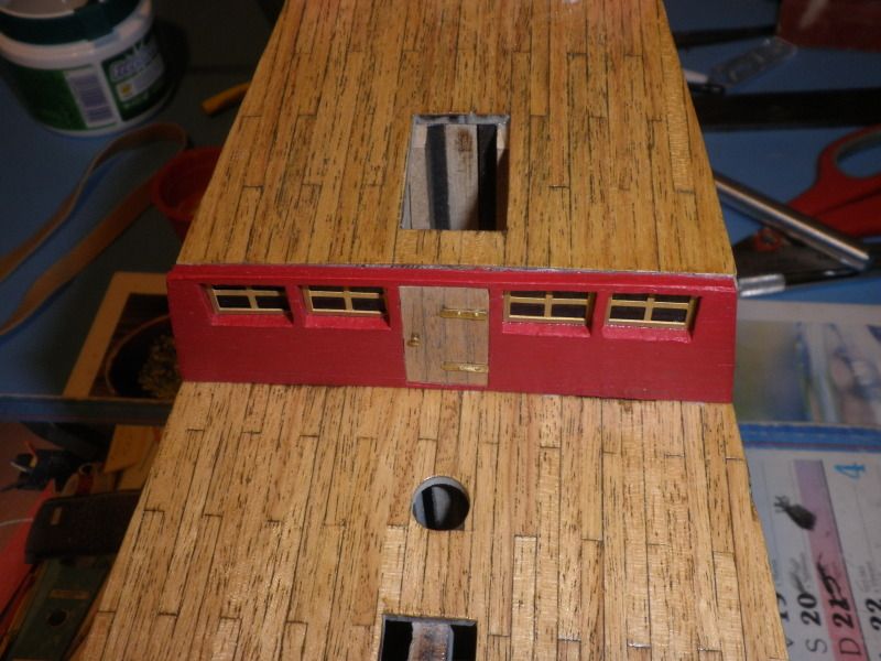

La LICORNE - Page 2 P6260302
La LICORNE - Page 2 P6270305
Montage de la cloison et du pont de la première dunette
La LICORNE - Page 2 P6270306
Montage de la cloison et de la deuxième dunette
La LICORNE - Page 2 P6270304
La LICORNE - Page 2 P6270303
Deux vues générales avec la cloison de coltis non collée.
Prochaine étape: Ponçage tribord babord pour arraser les flancs et commencer le plaquage des multiples parties des oeuvres mortes.
Pour les ponts je me mélange un peu les pédales pour l'ordre et les noms lol! Donc si il y a des erreurs n'hésitez pas a me corriger ( je prépare mon arnet de corespondance geek et réserve ma place au piquet king )

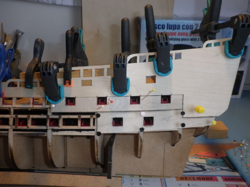

Message par Jean-Marc 83 Mar 17 Juil 2012 - 21:27
Bon je me suis eu peu remis sur ma Licorne cheers
Avec les N° 26 à 35 je m'attaque au différentes pièces qui composent les oeuvres mortes (ou murailles ).

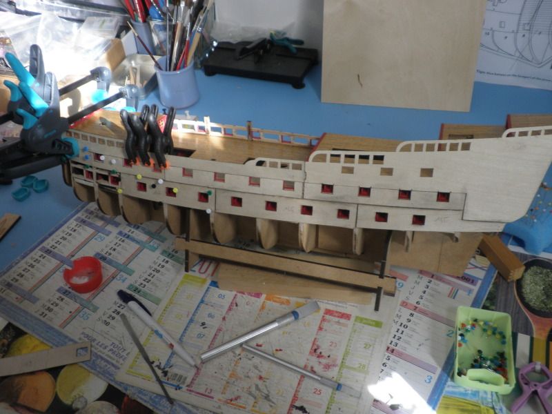

La LICORNE - Page 2 P6280308
Tout d'abord mise en place de la cloison de coltis (fabrication des deux portes donnant sur le pont de poulaine )
La LICORNE - Page 2 P6280307
La LICORNE - Page 2 P6290311
La LICORNE - Page 2 P6290317
La LICORNE - Page 2 P6300322
Coté babord de la poupe vers la proue

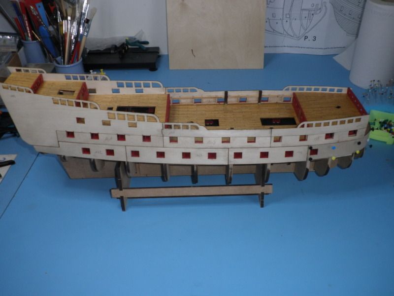

Message par Jean-Marc 83 Mar 17 Juil 2012 - 21:34
Re
Idem coté tribord

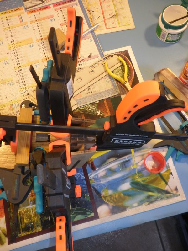

La LICORNE - Page 2 P6290313
La LICORNE - Page 2 P6290314
La LICORNE - Page 2 P6290315
La LICORNE - Page 2 P6290316
La LICORNE - Page 2 P6300323
Toujours de la poupe vers la proue
La LICORNE - Page 2 P6300321
Vue générale du dessus .

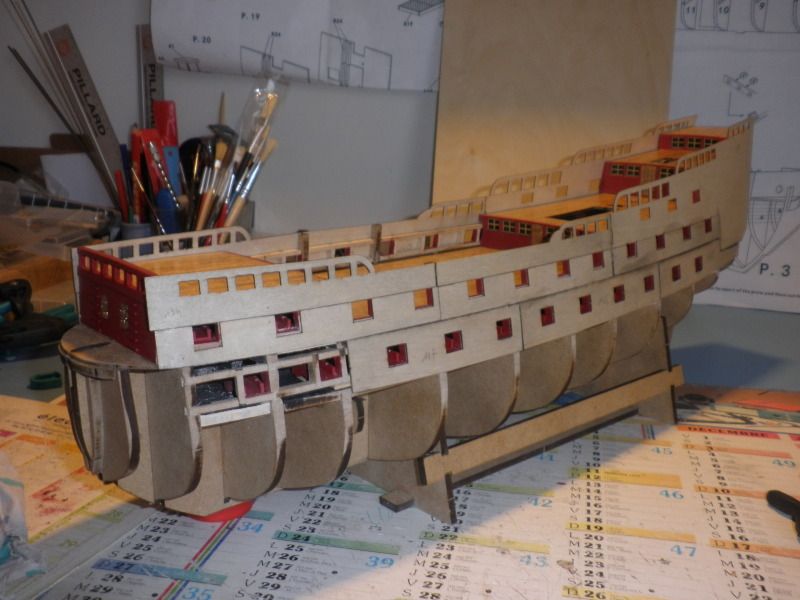

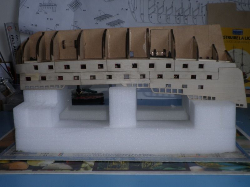

La LICORNE - Page 2 P7160380-1
Fabrication d'un support pour maintenir la coque sans casser les fines rembardes Evil or Very Mad
La LICORNE - Page 2 P7170381-1
La LICORNE - Page 2 P7170382
Avec le N° 37 mise en place des renforts de couples pour la future pose des virures.
Voilou geek Prochaine étape mis en forme des couples pour la pose du premier bordé .
La pose du bordé façon "Hachette" va faire jaser dans les chaumières lol!

Message par Alain Degny Mar 17 Juil 2012 - 22:50
Cela me parait dangereux, cette affaire. Tu aurais intérêt à mettre des bandes de bois de chaque côté des rambardes et à les visser toutes les deux parties évidées. Cela te permettrait de manipuler plus aisément ton modèle, ainsi renforcé. Les pavois de ma Surprise, moins évidés et plus épais ont cassé plusieurs fois.
C'est plus sûr que le socle en polystyrène. Very Happy
