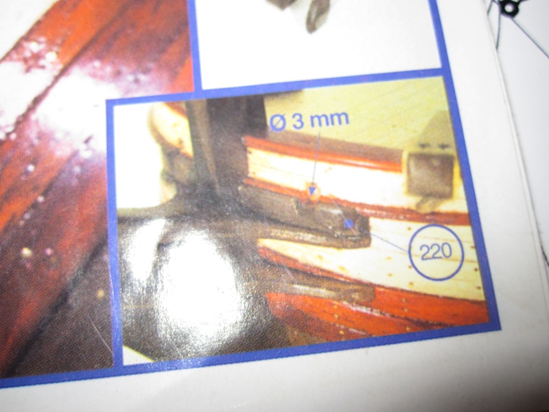

Commencé il y a 1 an environ, la dernière photo date d’hier……

C'est très bien.
Une remarque. On ne laisse jamais les clous. C'est une malencontreuse habitude chez les fabricants de kits de conseiller ce type de clouage en ligne verticale sur les couples.
Cela revient à mettre un clou tous les 3/4m selon l'échelle. Ainsi cloué, à la première grosse lame, le navire est transformé en puzzle.
Seconde remarque, pense à arroser tes plans d'arbre à pain.

Beau projet Papé !
Concernant les arbres à pains, et selon le journal de bord de Bligh, il en a été embarqué plus de 700 plants, tant est si bien qu'il a fallu aménager des étagères jusque dans les cabines ..
On est donc loin des conteneurs luxueux que propose Artesiana.
Pour être plus réaliste il faudrait utiliser de plus petits pots et napper le pont de feuilles de plomb pour que l'arrosage quotidien de la précieuse cargaison ne pourrisse pas prématurément le bordage de pont, particulièrement dans ces climats tropicaux .. Ce système permettait aussi de récupérer l'excédent d'arrosage pour réutilisation, l'eau douce étant également une denrée précieuse sur un bateau.
Pour matérialiser le plomb, l'utilisation de collerettes de bons vins fait très bien l'affaire en modélisme ! Allier l'utile à l'agréable !

Re: Bounty en "écorché" A.L.
Bonjour gens de mer
Les vacances scolaires étant pour moi « période de travail »
Devenez « Papé / Mamé » et vous comprendrez ….
Les chantiers navals n’avancent guère……
Le (pardon « La ») Bounty a cependant gagné quelques montages et interrogations
Les informations de montage étant des plus succinctes et les photos laissant une grande part à l’imagination,
Voici sont état d’avancement
Et les questions :
Sur le plan nous voyons le cheminement des cordes d’ancres (gros trait noir, photo 1)
Sur les photos nous voyons, un évidement, demandé dans l’écubier d’ancre (pièce 220)
Mais sur le pont il n’est mentionné nul part le passage des cordes d’ancres, et en plus
La pièce 212 « guirlande » est positionnée comme présentée
Comment réaliser le passage des cordes d’ancres
Faut-il surélever la « guirlande »… ?
Percer au dessus de celle-ci… ?
Un passage devait exister …
Messieurs les spécialistes je suis tout « ouie » de vos propositions.
« Marco » qui nous informait avoir « ouvert la boite » devrait profiter également de vos lumières …..
Merci d’avance
Le Papé
papé- Messages : 514
Pour ma part, je dirais que la pièce 212 vient à fleur du haut en respectant l'angle du mat avec les passages en dessous vu le dessin
flyfred- Messages : 1058
