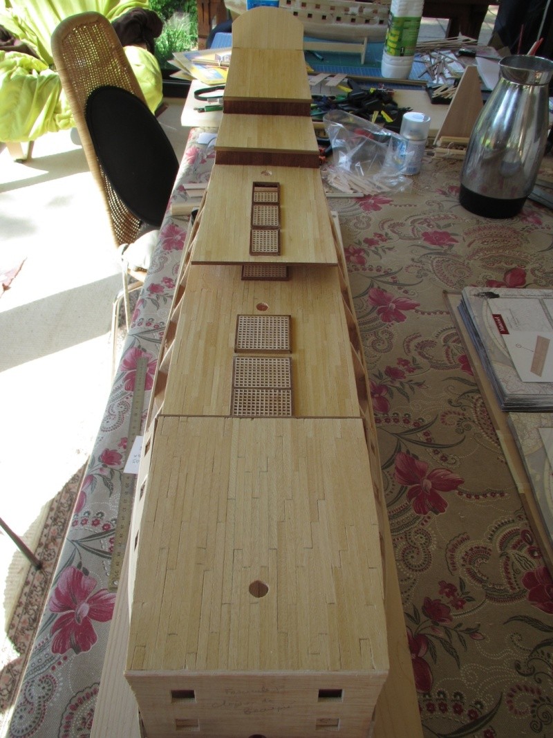

Dis donc, il y en a un paquet de ponts différents sur ce navire
Tu avances vite

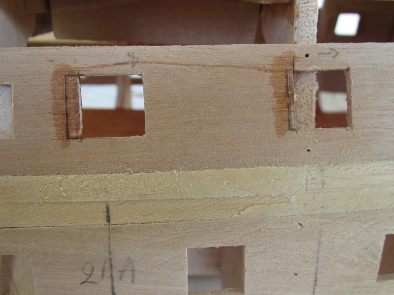

Très beau travail Marco.
Par curiosité, n'étant pas directement concerné mais on ne sait jamais, je n'ai pas bien compris le problème sur le tracé des sabords ? Pourrais-tu m'en dire plus ?

Re: Le SOLEIL ROYAL 1/70 Altaya
Eh bien
d'après ce que j'ai compris les sabords doivent être en damier sur les 3 batteries
donc la 1ère et la 3ème sont alignées
et les sabords de la 2ème sont alternés à égale distance

Marco la frite a écrit:Eh bien
Effectivement. Il y a certaines erreurs des fabricants difficilement compréhensibles .....
Et quelle est la meilleure solution dans ce cas ?
Changer les sabords de place ? (Ce qui modifie un tant soit peu l'apparence de modèle)
Evider les couples ? (ce qui fragilise peut-être l'assemblage)

Ce que j'ai fait c'est déplacer les sabords

Pendant que j'y suis (sur les sabords) ... encore une question de candide ... [cf Note]
J'ai lu quelque part sur le forum que, concernant la géométrie des sabords :
les lignes verticales des ouvertures suivaient les membrures, dont étaient verticales ;
les lignes "horizontales" des ouvertures suivaient la tonture des ponts, donc n'étaient pas exactement "horizontales" ;
ce qui faisait que les sabords pouvaient avoir une forme de losange et pas de carré ou rectangle.
Or sur beaucoup de modèles - au demeurant tous dignes d'admiration - et ce - me semble-t-il - y compris sur le présent SR, les lignes "basse et haute" des sabords sont horizontales et semblent ne pas suivre la tonture.
Qu'en est -il donc ?
Merci d'éclairer la lanterne d'un néophyte dans le doute !
ici on n'a pas le choix
il y a des encadrements à mettre
donc il faut respecter la forme demandée
et non effectuer des découpages hasardeux
Les sabords sont toujours parallélépipédiques.
La ligne, comprendre l’alignement, est effectivement parallèle au pont et suit donc la tonture, mais les parois sont toujours verticales et horizontales.
Je pense que c’est une question d’esthétisme car cela serait effectivement très laid si les parois "horizontales" ne l'étaient pas.
Cordialement,
Cordialement,

Ne te fait pas de soucis à ce sujet. C'est normal.
En effet, les couples sur les vaisseaux de guerre sont si rapprochés qu'ils se touchent presque comme tu peux le voir sur la photo de l'Artésien de Gérard Chenivesse (sur ce forum dans la rubrique Arsenal)
Si bien que les sabords sont obligatoirement taillés dans les couples.
Il est donc normal que des sabords passent "sur" des couples. La seul différence est que, sur ces kits, les couples sont pleins. Ils ne sont pas, de toute façon, destinés à être vus.
Rassure-toi, avec une couche de peinture noire mate, on ne voit rien comme tu pourras le constater sur les photos des autres Soleils Royaux et autres modèles terminés sur ce forum.
Bien cordialement,

Le SOLEIL ROYAL 1/70 Altaya 18
Bonjour à Tous
Je prépare les sabords aveugles avant la mise en place du deuxième bordé
cela aurait du être prévu avant de coller les plaques de CTP car l'accès est malaisé
dans le pas à pas d'Altaya cette mise en place est prévue plus tard au moment de la mise en place des bordés en lattes ce qui gêne encore plus l'installation
Voici donc le résultat

Ben , tu fais combien de sabords aveugles comme çà Marco ??? Altaya fournit plus les canons ?
Ils fournissent tous les petits carrés en CTP ou tu dois les decouper ?

J'avoue ne rien comprendre à cette manip
C'est très dommage, mais Altaya a fourni des canons à piquer. Donc il faut un fond. Mais plutôt que de prévoir de coller les petits carrés avant la mise en place du premier bordé de contreplaqué, ils trouvent plus amusant de le faire quand il n'y a plus de place pour passer les doigts.
Ils sont facétieux nos amis Altaya.
Dans le kit du souverain des mers, Mantua a prévu de coller des petits poteaux de section carrée en retrait du sabord pour y piquer les canons, ce qui fait que l'on ne bouche pas le sabord ce qui est plus réaliste et en fait moins compliqué.
Oui Michel, j'avais eu ca sur le Victory de Panart, de ce fait on n'y voit que du feu...
