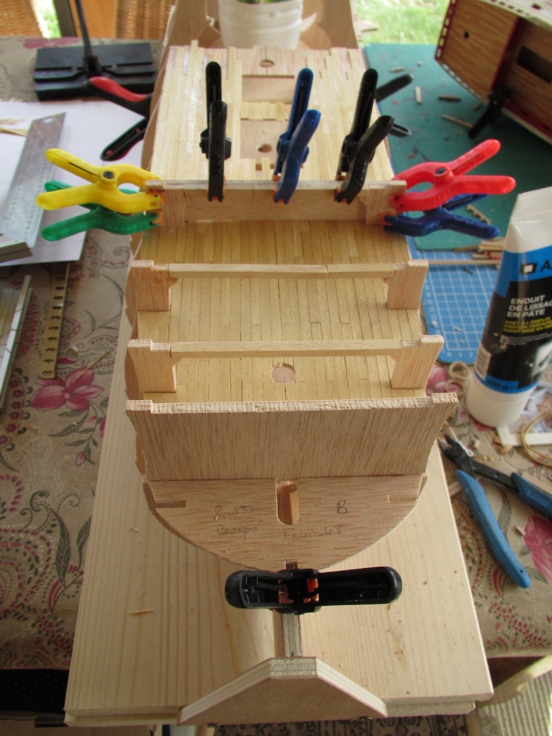

Message par Marco la frite Jeu 21 Mar 2013 - 11:47
Bonjour à Tous
Plancher du pont central
Fixation du pont de beaupré
Préparation (brute) de la cloison de proue
Messages : 3112

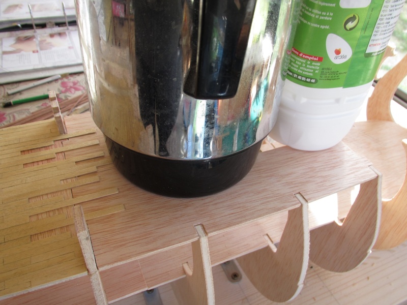

Message par nalbuck Jeu 21 Mar 2013 - 11:52
c'est le thermos de madame que je vois?
belle avancée du chantier.
impec tout ça

Message par Marco la frite Jeu 21 Mar 2013 - 18:23
oui c'est bien le thermos de l'amiral

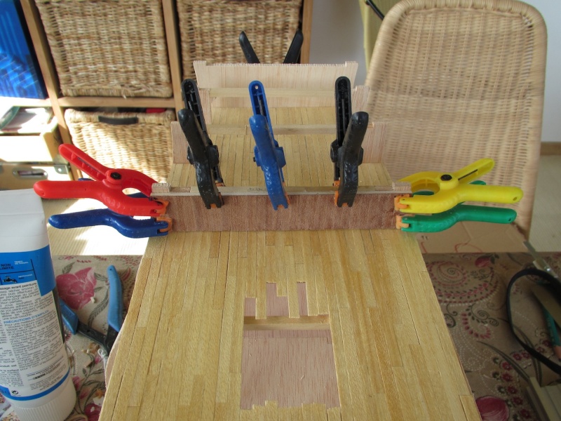

Message par Marco la frite Ven 22 Mar 2013 - 17:10
collage du couple 10 et maintien du pont inférieur pour équerrage sans collage
Suite du pont principal et paroi de proue
Planchéiage du château de proue
Messages : 3112

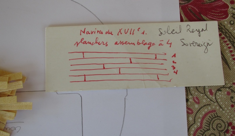

Message par nalbuck Ven 22 Mar 2013 - 17:58
je vois que tu as marqué sur un petit papier que le SOS à un plancher altérné sur 4?
je prend notes
en tout cas ça avance dis moi tout cela. cheers
