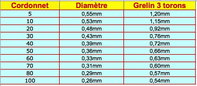

Message par Alain Fosse Mer 3 Fév 2016 - 16:00
stf67 a écrit:Et quelle relation entre le diamètre initial du fil et le cordage commis?
Voici un tableau que j'avais publié dans une autre partie du forum, il y a quelque temps :

Message par stf67 Mer 3 Fév 2016 - 16:02
Alain Fosse a écrit:Voici un tableau que j'avais publié dans une autre partie du forum, il y a quelque temps :
Je me disais aussi, mais je n'arrivais plus à le retrouver Embarassed
Merci beaucoup Alain cheers
PS: Toujours en cordonnet DMC article 151 je pense...

Message par Alain Fosse Mer 3 Fév 2016 - 16:07
stf67 a écrit:PS: Toujours en cordonnet DMC article 151 je pense...
 Oui, c'est ça.
