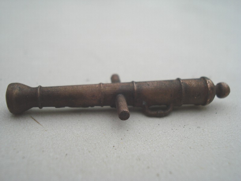

bon comme promis je vous post la patine que j'ai utilisé pour les canon
le sovereign of the seas 1/84 altaya par Bosco - Page 3 Empty Re: le sovereign of the seas 1/84 altaya par Bosco
Message par Alain Degny Jeu 12 Juin 2014 - 23:22
Pas bon du tout, ça. Bronze doré, c'est admissible pour des chandeliers, pas pour des canons.
Message par Invité Ven 13 Juin 2014 - 6:47
qu'est ce que tu utiliserait toi ? c'est la photo qui donne cette impression de dorer par  ce que il ne le sont pas du tout !

Message par DAN13000 Ven 13 Juin 2014 - 10:09
Salut Bosco!
Pour la patine, personnellement j'aime bien  cheers  mais les puristes la honnissent  affraid  et préfèrent le noir ou le brunisseur de métaux.  Twisted Evil
Pour les canons, sans vouloir faire de la maquette de concours, il faut au moins évider les poignées.  Wink
bosco a écrit:ma question c'est sur c'est bau il y aura des tablettes préformées posé sur c'est bau on et d'accord et bien cette tablette ne sera pas en contacte avec les les baguettes du fascicule 12 photo 13 il y aura un jour ?
La réponse est oui mais ça n'a pas d'importance car ça ne se verra pas. Par contre sur la photo avec la scie, si tu ne l'as pas encore fait, ne scie pas la gouttière à cet endroit, attends la suite pour la couper au niveau du demi couple 49. Ça permet de rajouter un sabord avec un canon piqué.  Rolling Eyes

bosco a écrit:qu'est ce que tu utiliserait toi ? c'est la photo qui donne cette impression de dorer par  ce que il ne le sont pas du tout !
Impression ou pas, c'est Alain qui a raison
Le bronze verdit en vieillissant : il n'est couleur d'or que très provisoirement au sortir de la fonderie
Chez moi, les bibelots en bronze deviennent bruns assez foncé : pour les ravoir dorés, il faut les passer à l'acide chlorhydrique pur et les rincer
Ces photos montrent la patine naturelle vert de grisée d'un bronze à canon en extérieur
Le fil de Michel Saunier, consacré à une réalisation en arsenal du Soleil Royal, montre en photos rapprochées un très bel exemple de patine naturelle de canons en bronze :

Message par Invité Mer 25 Juin 2014 - 22:18
après quelques tâtonnements j'ai - je pense - réussi à donner aux canons Altaya une couleur assez proche du bronze sans l'aide d'une quelconque peinture !
pour cela , un bain dans l'ammoniaque ou j'ai mis également un morceau de tube en cuivre et un morceau de laiton ( une électrolyse sans courant électrique ! )
voila le résultat
les photos suivantes présentent le même canon
A : tel que fourni
B : peint avec couleur acrylique
C : apres le bain d'ammoniaque

Message par DAN13000 Jeu 26 Juin 2014 - 17:17
Salut à tous!
CIRDAN a écrit:après quelques tâtonnements j'ai - je pense - réussi à donner aux canons Altaya  une couleur assez proche du bronze sans l'aide d'une quelconque peinture !
C'est en cherchant qu'on découvre.  Twisted Evil
Le résultat est sympathique!  cheers
J'aime bien aussi le "B" qui se rapproche un peu des miens.  Wink

Message par Tournesol Jeu 26 Juin 2014 - 17:54
voila le résultat
A : tel que fourni
superbe le rendu des canons.....surtout celui du bain d'ammoniaque...
par contre...
je ne sais pas si quelqu'un te l'a déjà dit, mais tu as monté tes affûts à l'envers.... Embarassed
la partie la moins large est à l'avant du canon (côté bouche du canon)...
je me suis permis de prendre une de tes photos, ce sera plus explicite (les lignes jaunes représentent ce que je voulais dire)....
