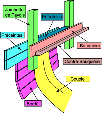

Message par orionis Sam 10 Oct 2015 - 8:04
bonjour à tous,
quelqu'un (Albertus, par exemple Razz , mais d'autres peuvent apporter leurs conseils, naturellement!) aurait-il un petit topo sur le montage des jambette de pavois?
Merci d'avance

Jolie Brise au 1/15 - Page 2 Empty Re: Jolie Brise au 1/15
Message par Alain Degny Dim 11 Oct 2015 - 20:54
Tu as la réponse page 2. Message d'Albertus, 15 août, 10h57, dessin à l'appui.
Messages : 25100
Message par orionis Dim 11 Oct 2015 - 21:38
Oui, je me souviens de son schéma, je cherchais en fait un moyen de fixer les jambettes à l'intérieur de la coque, mais j'ai finalement paré au plus simple (qui s'avère être le plus efficace).
Des photos sous peu...
Message par Invité Dim 11 Oct 2015 - 21:47
Effectivement, on l'a montré mais on n'a pas détaillé :
La lisse de plat bpord, ou tout simplement le plat bord, à ne pas confondre avec la lisse e pavois qui est la planche au dessus du pavois su laquelle on ira s'accouder pour contempler l'infini de la mer au clair de lune...
La lisse de palt bord se trouve au niveau du pont
Le rôle de la lisse de plat bord est de boucher les vides situés entre les préceintes et le pont
Sa largeur correspond à l'épaisseur des jambettes de pavois plus un petit débord
Le plat bord doit donc être installé avant de latter le pont, puisqu'il ne le recouvre pas !
Les jambettes sont installées le long des couples
entre les jambettes, pour refermer les vides, il y a des entretoises
Sur la contre bauquière vient s'appuyer le barrot de pont
Le barrot de pont effleure la bauquière contre laquelle il s'appuie
La lisse de plat bord vient couvrir le haut des couples et la bauquière, elle est encastrée "en tiroir" entre les jambettes de pavois
Message par orionis Lun 12 Oct 2015 - 19:37
Merci beaucoup, Albertus, c'est bien de cette façon que j'ai compris l'ensemble et que j'ai commencé à monter les premières jambettes.
Des photos à venir ce WE...
