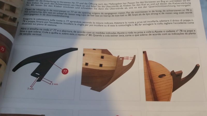

Salut!
En effet il y a comme qui dirait un bug dans la matrice, mais parcontre ça ne vient pas de mon bloc de balsa mais de l'etrave qui n'épouse pas du tout la forme de la fausse quille...
Les instructions disent cela au moment de poser de l'étrave, mais je ne vois pas bien comment rattraper un tel décalage...
Je suis d'accord avec toi Christian, cela serait à mon sens plus pratique de placer d'abord la guibre et le coupe mer mais bon...

Etrave.
La quille doit être en alignement avec la pièce d'étrave. Ici, ce n'est pas le cas. Met la en place et tiens-la avec du scotch. Puis repositionne la pièce d'étrave comme sur la photo ci-dessus et poste-nous le résultat. Il y a forcément une solution.

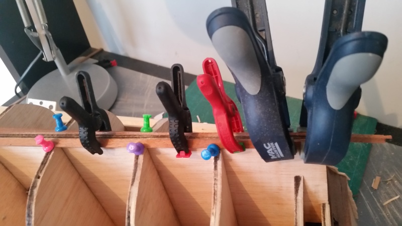

Message par Loïc Dim 18 Oct 2015 - 10:08
Avancée du bordage

Message par Loïc Dim 18 Oct 2015 - 10:09
Salut Alain, le problème est que l'étrave n'a pas du tout la même courbure que la fausse quille, comme dans le kit de Guido du même constructeur... L’étrave est trop concave pour en épouser la forme, le seul moyen sera de poncer de plusieurs mm le bas de l'étrave et de recoller une chute en dessous pour mettre à niveau avec la quille, ou alors d'installer soit un bloc de balsa à la proue pour l'avancer mais d'au moins 3-4mm (pas très crédible), ou encore de rogner le haut de l'étrave mais la encore je n'aurai plus qu'a la mettre à la poubelle...

Message par Lionel77 Dim 25 Oct 2015 - 15:54
Bonjour Loic,
Fais attention, si tu alignes l'étrave en bas sur la quille, tu vas avoir des problèmes après. Il va manquer de la hauteur à l'étrave pour reposer le mât de beaupré et aussi pour la pose du caillebotis.
Il y a la solution de Guido qui marche bien puisque le résultat est là. Moi j'ai opté pour refaire l'étrave.
