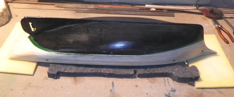

eh bien les amis une nouvelle page de l'Etoile va s'ouvrir ...
en effet en faisant du nettoyage de grenier chez ma voisine âgée j'allais trébucher dans un recoin sur une vieille maquette de bateau !
Qu'en faites vous ?
R : oh poubelle ...
Vous pensez bien que je l'ai récupéré et après dépoussièrrage oh surprise ... une coque de l'Etoile en l'état.
alors quoi faire à présent ?

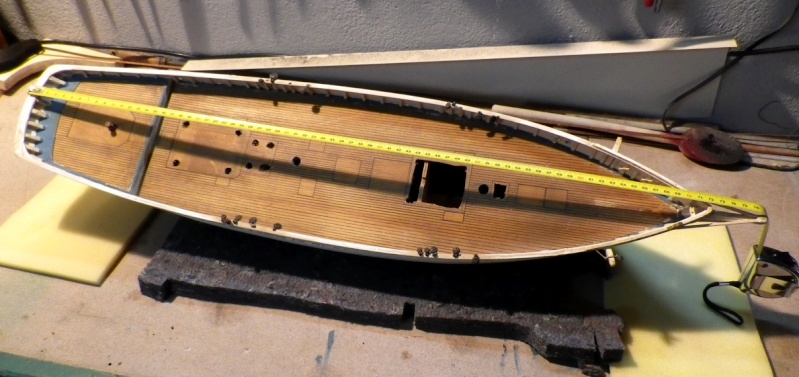

Oui, je suis de votre avis ... entre Emmaüs (le RENARD à 12,50 e) et le grenier de ma voisine (la coque de la Belle-Poule) je suis un peu verni !
Mais bon c'est être là au bon moment avec un peu de chance.
Alors devant l'enthousiasme général il va falloir restaurer et c'est pas gagné !
D'abord à qu'elle échelle est cette coque ?
c'est pour celà que j'ai mis le mètre dessus ...
de plus ce n'est sans doute pas un kit ? est-ce que je peux me resservir des plans de l'AAMM pour l'Etoile ?
auquel cas de devrai faire des calculs de conversion !!! et là c'est pas mon fort ...
Alors dans un premier temps nettoyer et poncer et remise en peinture mais après ....
Une autre belle aventure à partager ...

    D'abord, pour obtenir ton échelle, il te faut mesurer la coque étambot/étrave, et non pas étambot/berthelot.

Merci de ton attention ANDRE, au moins cette coque ne ressemble pas à un "sabot-claque" et on sera plus prêt de la réalité ... mais il y a du boulot et je compte bien sur ton aide ...
je vais donc reprendre les mesures comme tu me l'indique.

Message par daniel54 Mer 13 Jan 2016 - 16:07
Alors du milieu de  l'étambot au milieu de  l'étrave au niveau du pont :
69,5 cm
" La BELLE POULE " au 1/43°  - Plans AAMM Empty Re: " La BELLE POULE " au 1/43° - Plans AAMM
Message par André MIOSSEC Mer 13 Jan 2016 - 16:11
    Ben, c'est pas une expédition, quand même !
   Ton mètre-ruban te donne 0,72m de long, l'original fait 25,30m, tu divises = ta coque tourne autour du 1/35ème. C'est une précision suffisante, tu n'es pas en train de construire un sous-marin nucléaire.    sunny

Echelle 1/35
Tu divises les dimensions réelles par 35 pour obtenir celles de la maquette.
Fais gaffe aux unités !
Rappel: 1m = 1.000mm
Exemple:
- pour une cote réelle de 15,32m
- tu la convertis en mm: 15,32m = 15.320mm
- 15.320mm/35 = 437,7mm
N'hésites pas à poser toutes les questions qui te viennent à l'esprit

Dit ANDRE, la mesure de 25,30 est au niveau de la flottaison ?
sur la nomenclature de ma MN il donne 32,45 au niveau du pont ?
il donne également 7,40 m de larg au MC ce qui donnerai une echelle différente (au alentour de 1/43) puisque ma coque fait 17 cmm de larg.

Le problème Nounours c'est que je vais devoir actualiser toutes les cotes des plans que je possède de l'AAMM concernant l'Etoile (au 1/50°) pour les adapter à cette coque que je vais baptiser "La belle Poule" et à tout son accastillage. Donc il faut trouver tout d'abord à bonne échelle !
Mais je sens que çà vient !

   Quand tu disposes des dimensions de navires à voile voici comment elles se lisent :
   -   LgHT (longueur hors tout) donc avec bout-dehors et queue-de-malet s'il en existe.
   -   Lg - longueur de coque entre perpendiculaires (celles d'étambot et de proue)
   -   lg - c'est la largeur maxi, celle du maître bau, quel que soit son emplacement sur la longueur de la coque.
   -   T  - tirant d'eau
    (25,30 X 7,20 X 3,60) soit Lg X lg X T       Il s'agit exclusivement des dimensions de coque.
    Je viens de regarder Wiki, il donne bien sûr, peu orthodoxement, la longueur comme longueur totale. Tout fout le camp, mon bon monsieur ! On n'a plus affaire qu'à des éléphants !

Une précision ...
la même mesure au même endroit,
c'est à dire étambot-étrave au niveau du pont
pour l'Etoile au 1/50° = 59,5 cm
pour la Belle Poule au ? = 69,5 cm

La longueur entre perpendiculaires étant de 25.30 m, tu devrais trouver 50.6 cm pour ton Étoile au 1/50e.
