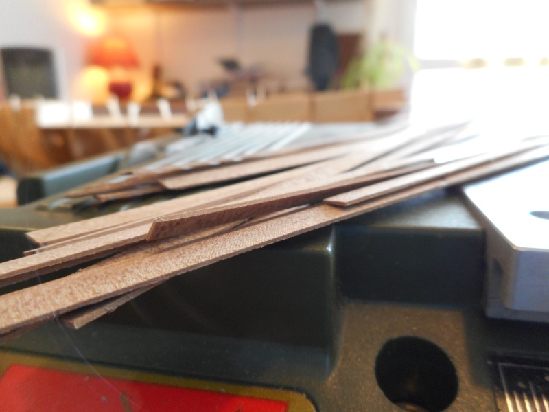

Message par Daniel the pirate Mar 5 Juil 2016 - 14:53
Bonjour a tous.
Ça fait longtemps que je ne m'était pas servi de ma cintreuse maison:
L'Hermione AL au 1/89 par Daniel the pirate (Encore une, hé oui!) 7_pont10
Toujours aussi efficace même avec le cp.
Et voila de jolies lattes pour mon futur pont, 4 mm de large et 0,4 d'épaisseur, j'adore cette petite scie circulaire:
L'Hermione AL au 1/89 par Daniel the pirate (Encore une, hé oui!) 8_pont10
L'Hermione AL au 1/89 par Daniel the pirate (Encore une, hé oui!) 9_pont10

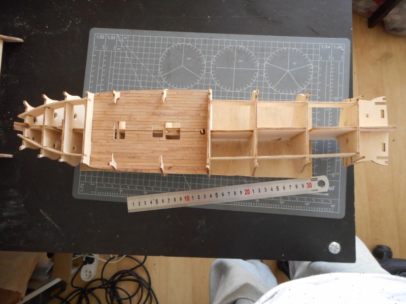

Et voila ou j'en suis:
L'Hermione AL au 1/89 par Daniel the pirate (Encore une, hé oui!) 10_pon11
L'Hermione AL au 1/89 par Daniel the pirate (Encore une, hé oui!) 11_pon10
L'Hermione AL au 1/89 par Daniel the pirate (Encore une, hé oui!) 12_pon10
L'Hermione AL au 1/89 par Daniel the pirate (Encore une, hé oui!) 13_pon10
L'Hermione AL au 1/89 par Daniel the pirate (Encore une, hé oui!) 14_pon10
Il va sans dire que touts les montages (sauf les couples sur la fausse quille qui sont collés) sont fait a blanc.
Maintenant il faut poncer.

Message par Alain Degny Mar 5 Juil 2016 - 15:15
Diable! 0.4 mm, cela devient du placage.
L'Hermione AL au 1/89 par Daniel the pirate (Encore une, hé oui!) Empty Re: L'Hermione AL au 1/89 par Daniel the pirate (Encore une, hé oui!)
Message par Daniel the pirate Mar 5 Juil 2016 - 15:48
Pratiquement...

La suite des travaux, Le pont avant ponçage:
L'Hermione AL au 1/89 par Daniel the pirate (Encore une, hé oui!) 15_pon10
Apres ponçage et travail d'enduit pour la figuration du calfatage.
L'Hermione AL au 1/89 par Daniel the pirate (Encore une, hé oui!) 16_pon10
 Pour la simulation du calfatage, j'ai employé du mastique a bois ( plus lisse que la pâte a bois ) teinté a l'encre de chine noire (il faut en mettre très peu).
Et pour la simulation des marques de clous, une belle aiguille a ralinguer (ne cherchez pas on en trouve plus) fait parfaitement l'affaire, et une fois le fond dur passé, l’effet devrait être correct.
L'Hermione AL au 1/89 par Daniel the pirate (Encore une, hé oui!) 17_pon10
Pour ceux qui ne savent pas ce qu'est une aiguille a ralinguer, c'est ça:
L'Hermione AL au 1/89 par Daniel the pirate (Encore une, hé oui!) 18_aig10
L'Hermione AL au 1/89 par Daniel the pirate (Encore une, hé oui!) 19_aig10
La section est triangulaire et j'en ai des plus grosses encore.

Le travail du jour:
L'Hermione AL au 1/89 par Daniel the pirate (Encore une, hé oui!) 2010
L'Hermione AL au 1/89 par Daniel the pirate (Encore une, hé oui!) 2110
L'Hermione AL au 1/89 par Daniel the pirate (Encore une, hé oui!) 2210
L'Hermione AL au 1/89 par Daniel the pirate (Encore une, hé oui!) 2310
Le pont apres une première couche de fond dur
L'Hermione AL au 1/89 par Daniel the pirate (Encore une, hé oui!) 2410
L'Hermione AL au 1/89 par Daniel the pirate (Encore une, hé oui!) 2510
Et demain j'attaque le bordage.
Bonne soirée a tous.
