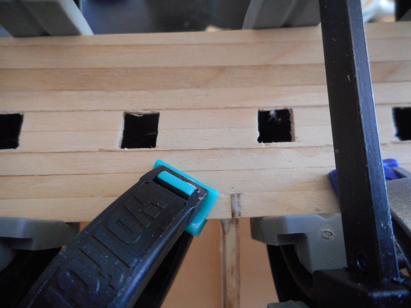

Bon, un petit retour a l'Hermionne, et la suite du bordage: apres vos commentaires, j'ai décidé que au lieux de bordés divisés en deux parties comme l'indique AL, je les faits en trois et les jointures sont a cheval sur un couples et a 90°:
L'Hermione AL au 1/89 par Daniel the pirate (Encore une, hé oui!) - Page 3 78_bor10
L'Hermione AL au 1/89 par Daniel the pirate (Encore une, hé oui!) - Page 3 79_bor10
L'Hermione AL au 1/89 par Daniel the pirate (Encore une, hé oui!) - Page 3 80_bor10
Et j'ai commencé le brochetage:
L'Hermione AL au 1/89 par Daniel the pirate (Encore une, hé oui!) - Page 3 82_bor10
L'Hermione AL au 1/89 par Daniel the pirate (Encore une, hé oui!) - Page 3 83_bor10
Et c'est tout pour l'instant. Bonne soirée a tous.

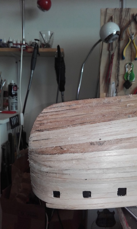

Message par Daniel the pirate 15/7/2016, 14:38
Bien le bonjour a tous.
Attention les images qui vont suivre pourrait choquer les âmes sensibles.
Ou comment se planter en beauté, le bordage c'est ma bête noire.
Alors, le temps que je démonte tout ça, j'attend avec impatiences vos conseils pour obtenir un jolis résultat, sachant qu'un double bordage viendras recouvrir tout ça.
Place aux images:
L'Hermione AL au 1/89 par Daniel the pirate (Encore une, hé oui!) - Page 3 9211
L'Hermione AL au 1/89 par Daniel the pirate (Encore une, hé oui!) - Page 3 9311
L'Hermione AL au 1/89 par Daniel the pirate (Encore une, hé oui!) - Page 3 9411
L'Hermione AL au 1/89 par Daniel the pirate (Encore une, hé oui!) - Page 3 9511
L'Hermione AL au 1/89 par Daniel the pirate (Encore une, hé oui!) - Page 3 9611
L'Hermione AL au 1/89 par Daniel the pirate (Encore une, hé oui!) - Page 3 9711
L'Hermione AL au 1/89 par Daniel the pirate (Encore une, hé oui!) - Page 3 9811
L'Hermione AL au 1/89 par Daniel the pirate (Encore une, hé oui!) - Page 3 9911
L'Hermione AL au 1/89 par Daniel the pirate (Encore une, hé oui!) - Page 3 10011
L'Hermione AL au 1/89 par Daniel the pirate (Encore une, hé oui!) - Page 3 10111

Message par Daniel the pirate 15/7/2016, 14:43
Si il y a des images de travers, je n'y comprend rien vu que je es ai mise dans le bon sens avant de poster.
Voila le vilain travail, alors  pendant que je démonte tout ça, j'attend avec impatience vos conseils.
Ne soyez pas trop dur avec l'apprentis charpentier qui ne demande qu'a apprendre, et j'avoue volontiers que le bordage c'est ma bête noire.
A bientot

Message par kangoo91 15/7/2016, 20:49
Une sale bête.. le bordage!
Puisque tu démontes tout çà, après prend le temps de faire les choses doucement.

Message par Alain Degny 15/7/2016, 20:57
Tu as dit plus haut que les baguettes font 3 mm d'épaisseur. Tu confirmes? Si c'est le cas, au 1/89e, c'est sûr que cela ne t'aide pas.
Messages : 25097
L'Hermione AL au 1/89 par Daniel the pirate (Encore une, hé oui!) - Page 3 Empty Re: L'Hermione AL au 1/89 par Daniel the pirate (Encore une, hé oui!)
Message par michael Gloaguen 15/7/2016, 21:00
tout a fait ,3 mm ça fait beaucoup pour pouvoir les ployer convenablement.

Message par Daniel the pirate 15/7/2016, 21:28
Non, elles font 2 mm d'épaisseur et c'est déjà pas mal et j'ai comme dans l'idée que j'ai pas finis d'en ch.... avec ce f..... bordage

Message par Neko 16/7/2016, 14:12
sûr que c'est une bonne idée de démonter ça. Wink Ce que je te conseille c'est de poser des petits blocs de ce que tu voudras (balsa, ou même polystyrène extrudé) au niveau des parties très courbes c'est à dire la poupe et surtout la proue. Ca t'aidera à avoir une surface d'appui plus confortable pour tes bordages. Tu pourras ainsi contrôler que tout ton bout de bois s'appuie bien sur la "charpente". Avec ce que tu avais commencé à faire, tu allais au plantage comme tu l'as remarqué parce que tu as donné trop de contraintes à tes bordages qui du coup ne s'appuient pas assez sur tes couples. Il faut, avec des baguettes droites, donner le moins de contraintes possible ce qui veut dire ne pas border "comme en vrai". Si tu veux réaliser le bordage dans les règles de l'art il faut découper des morceaux de bois parfois très courbes pour épouser les courbes de la coque. Vu que ton modèle sera peint je ne suis pas sûr que l'effort supplémentaire en vaille la peine.
Attention aussi à ne pas te retrouver avec des portions de coque concaves entre tes couples, ce qui une fois terminé te donnerait une "coque à facettes" du plus mauvais effet. Là aussi, tu peux combler les espaces entre les couples avec des blocs pour avoir une surface plane.
Bon courage.

Message par Daniel the pirate 16/7/2016, 14:28
Un grand merci a tous pour tout ces précieux conseils que je vais m'empresser d'appliquer.
Merci a Dominique pour ces liens très instructifs et a Néko pour ses trucs intelligents.
Avec tout ça je devrais arriver a quelque chose de correct.
Mais je me demandais, pour une maquette a cette échelle (1/89) les bordés de 2 mm d'épaisseur ne mériteraient-t'il pas une petite cure d’amaigrissement a 1,5 mm par exemple, ils seraient sans doute plus facile a manier???
Q'en pensez-vous ???

Message par Alain Degny 16/7/2016, 14:33
Cela te laisse du gras pour poncer et plus de chance de bien réussir ta coque.

Message par Daniel the pirate 17/7/2016, 20:04
Bonsoir a tous.
J'essaye de suivre vos conseils, mais c'est pas facile du tout, mais si c'est quand même mieux qu'avant, il va y avoir beaucoup de ponçage et de rattrapage, on verras bien.
Pour le moment, j'avance doucement.
Quelques images pour illustrer:

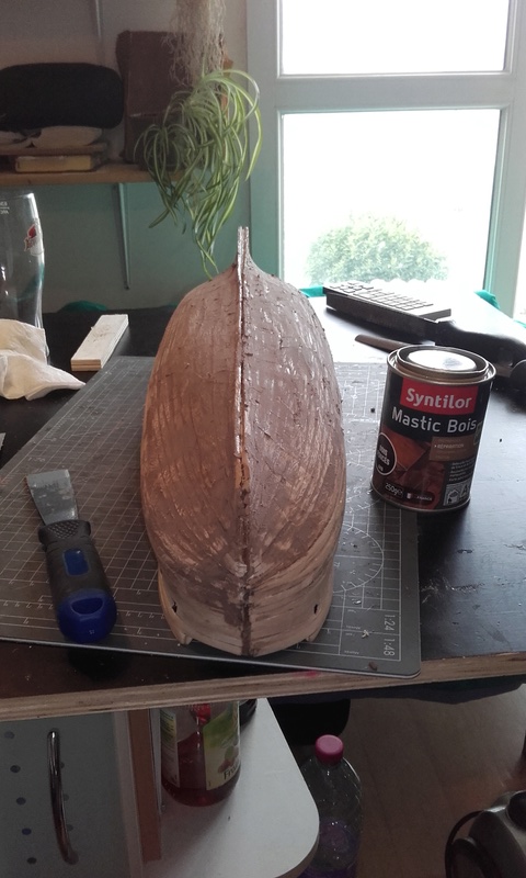

Message par Daniel the pirate 23/7/2016, 14:33
Bonjour a tous.
J'ai bien avancé depuis mon dernier post et voila ou j'en suis.
D'abord le vilain petit canard: (coque enfin fermée)
L'Hermione AL au 1/89 par Daniel the pirate (Encore une, hé oui!) - Page 3 10611
L'Hermione AL au 1/89 par Daniel the pirate (Encore une, hé oui!) - Page 3 10711
L'Hermione AL au 1/89 par Daniel the pirate (Encore une, hé oui!) - Page 3 10812
Pour les photo, ya un truc que je ne comprend pas, (elles sont prise avec mon portable) je commence par les mettre a l'endroit avec la visionneuse google, et quand je les postes, elles sont de traviolle, vous y comprenez quelque choses vous???

Message par Daniel the pirate 23/7/2016, 15:42
Bon on va tacher de continuer avec des photos a l'endroit.
Apres un gros travail avec ma vieille rappe et une lime demi-douce:
L'Hermione AL au 1/89 par Daniel the pirate (Encore une, hé oui!) - Page 3 11011
L'Hermione AL au 1/89 par Daniel the pirate (Encore une, hé oui!) - Page 3 11111
L'Hermione AL au 1/89 par Daniel the pirate (Encore une, hé oui!) - Page 3 11211
L'Hermione AL au 1/89 par Daniel the pirate (Encore une, hé oui!) - Page 3 11311
L'Hermione AL au 1/89 par Daniel the pirate (Encore une, hé oui!) - Page 3 11411
Apres un gros travail de limage et de ponçage, on passe au mastic a bois, bien plus facile a travailler que la pâte a bois dans laquelle il y a de la fibre, et en plus ça se ponce vraiment biens:
L'Hermione AL au 1/89 par Daniel the pirate (Encore une, hé oui!) - Page 3 11811
L'Hermione AL au 1/89 par Daniel the pirate (Encore une, hé oui!) - Page 3 11711
L'Hermione AL au 1/89 par Daniel the pirate (Encore une, hé oui!) - Page 3 11911
L'Hermione AL au 1/89 par Daniel the pirate (Encore une, hé oui!) - Page 3 12011
Et pour finir, le ponçage:
