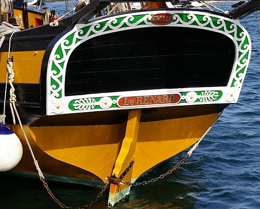

Message par michel rosensohn Sam 11 Fév 2017 - 19:39
Il faut que tu rétrécisse tes chaines de sauvegarde du gouvernail. Elles ne doivent pas trainer dans l'eau, donc êtres au dessus la ligne de flottaison.
Messages : 3376

ça donne cela si je remonte les chaines légèrement au dessus de la ligne de flottaison !!! vous en pensez quoi ? je laisse comme ça ou je réduit la longueur des chaines pour évité quelle ne frotte sur la préceinte ???
Le Renard éch: 1/50 Kit Artésania Latina - Page 8 Img_3428
Messages : 843
Localisation : Moelan sur mer
Le Renard éch: 1/50 Kit Artésania Latina - Page 8 Empty Re: Le Renard éch: 1/50 Kit Artésania Latina
Message par michel rosensohn Dim 12 Fév 2017 - 5:43
La longueur serait bien. Par contre, les points d'attaches vers le bateau ne se présentent surement pas comme ça. Regarde sur des plans ou des photos, ils doivent êtres surement ou attachés sur le tableau arrière, ou passer dans celui-ci par des écubiers. Pour ma part, je n'ai pas ce renseignement dans mes archives.
Messages : 3376
Message par CARAVELLE Dim 12 Fév 2017 - 7:30
Beau travail Smile
La chaine de gouvernail est attachée aux coins du tableau arrière et dans le bas.

Message par jpern Dim 12 Fév 2017 - 9:49
Effectivement j'ai trouvé ça pour l'instant !!! je vais attendre une confirmation avant de finaliser car depuis le début de mon chantier j'ai constaté des différences suivant les modifications sur le Renard Shocked
Le Renard éch: 1/50 Kit Artésania Latina - Page 8 Screen14
