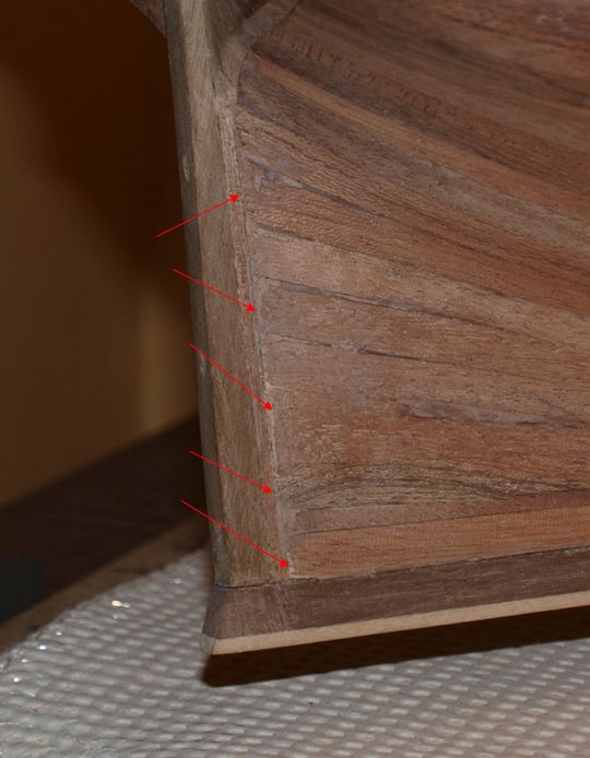

Message par Guido54 Lun 17 Déc 2012 - 19:44
Bravo Jo. La coque est superbe ! cheers
Tu n’as malheureusement pas finit de poncer …. En effet, il faut que tu ponces les bordés de la partie droite de la poupe (flèches rouges) afin qu’ils affleurent la fausse quille. En effet, plus tard, tu dois coller l’étambot qui à la même épaisseur que la fausse quille alors que tu as actuellement 10 mm (6 mm de la fausse quille + 2x2 mm de bordés). pirat
Pour la partie supérieure débouchant sur le couple, ce n'est pas nécessaire puisque c'est plus épais.
Bonne soirée (sans humour, c'est sincère) Very Happy

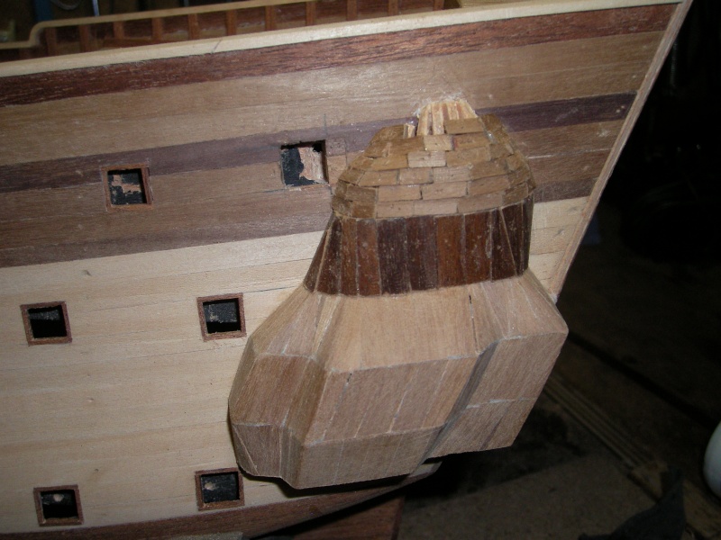

Message par Jo Bart Mer 30 Jan 2013 - 13:12
Je ne poste pas beaucoup sur mon "Prince" mais dans la mesure où Guido nous fait un pas à pas sensationnel qui me permet d'éviter touts les embuches je ne voit pas trop quoi dire, enfin j'ai avancé un petit peu
Voyons ça
l'enfer de la bouteille
enfin une fois terminé ça va mieux, j'ai cependant un problème de bois, à savoir que dans le manzonnia du kit j'ai des lattes foncées et d'autres plus claires, je pense qu'en le teintant au brou je devrais y arriver
Qu'en pensent les spécialistes ?

Message par Guido54 Mer 30 Jan 2013 - 14:26
Bonjour Jo,
Superbe travail. La qualité est absolument impécable. Bravo cheers
Cela fait tout drôle de voir le même bateau …..
Je vois avec plaisir que le dernier bordé arrive à la bonne hauteur par rapport à la dunette.
Concernant la différence de couleur des lattes de mansonia, pas la peine de les teinter, surtout si elles sont déjà posées car tu risques de tâcher les lattes en ayous. J'avais une différence de couleur encore plus accentuée que toi et, une fois terminé, cela ne se voit pas ou peu.
J'aurai juste une petite question : est-ce normal que la 4ème préceinte (en partant du bas) ne continue pas jusqu'à la bouteille ou est-ce simplement que tu ne l'as pas encore posée ?

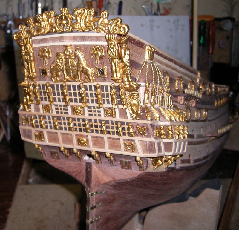

Message par Jo Bart Lun 18 Mar 2013 - 18:48
Bonsoir à tous
Je ne poste pas souvent mais il faut dire qu'avec mon "Guido" je n'ai pas grand chose à raconter dans la mesure où il m'évite toutes les embuches, enfin j'ai avancé un petit peu, je vous envoie qq vues du chantier, j'espère que les critiques ne seront pas trop sévères Embarassed
l'arrière avec les fenêtres en petit bois, dur dur la méthode
et l'entrée qui a fait couler beaucoup de commentaires (à ma façon)

Message par Guido54 Lun 18 Mar 2013 - 19:04
Bonsoir Jo,
Super travail. Rien à dire. cheers
J'aime bien ton entry-port et tes caps de mouton sont impécables.
tes cadènes semblent superbes. Tu les a faites avec du fil de laiton ? scratch
